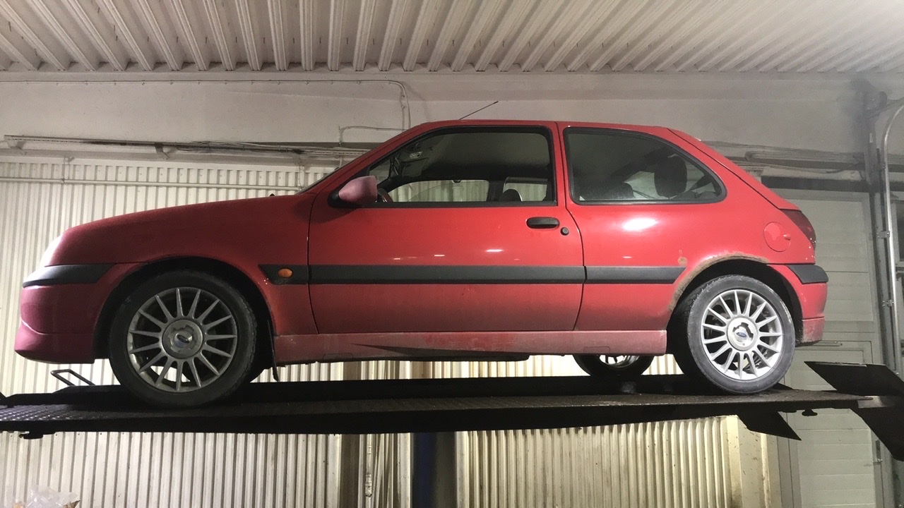

Inga bilder men nu är alla filter och olja bytt samt krängningshämmarbussning och fästet. Oljudet när k-staget slår i drivaxeln var inte allt för angenämt
Har man mer tid och lyft rekommenderar jag att man släpper på framvagnsbryggan ist för att byta bussningen från sidan. Det var ett jäkla pillergöra.

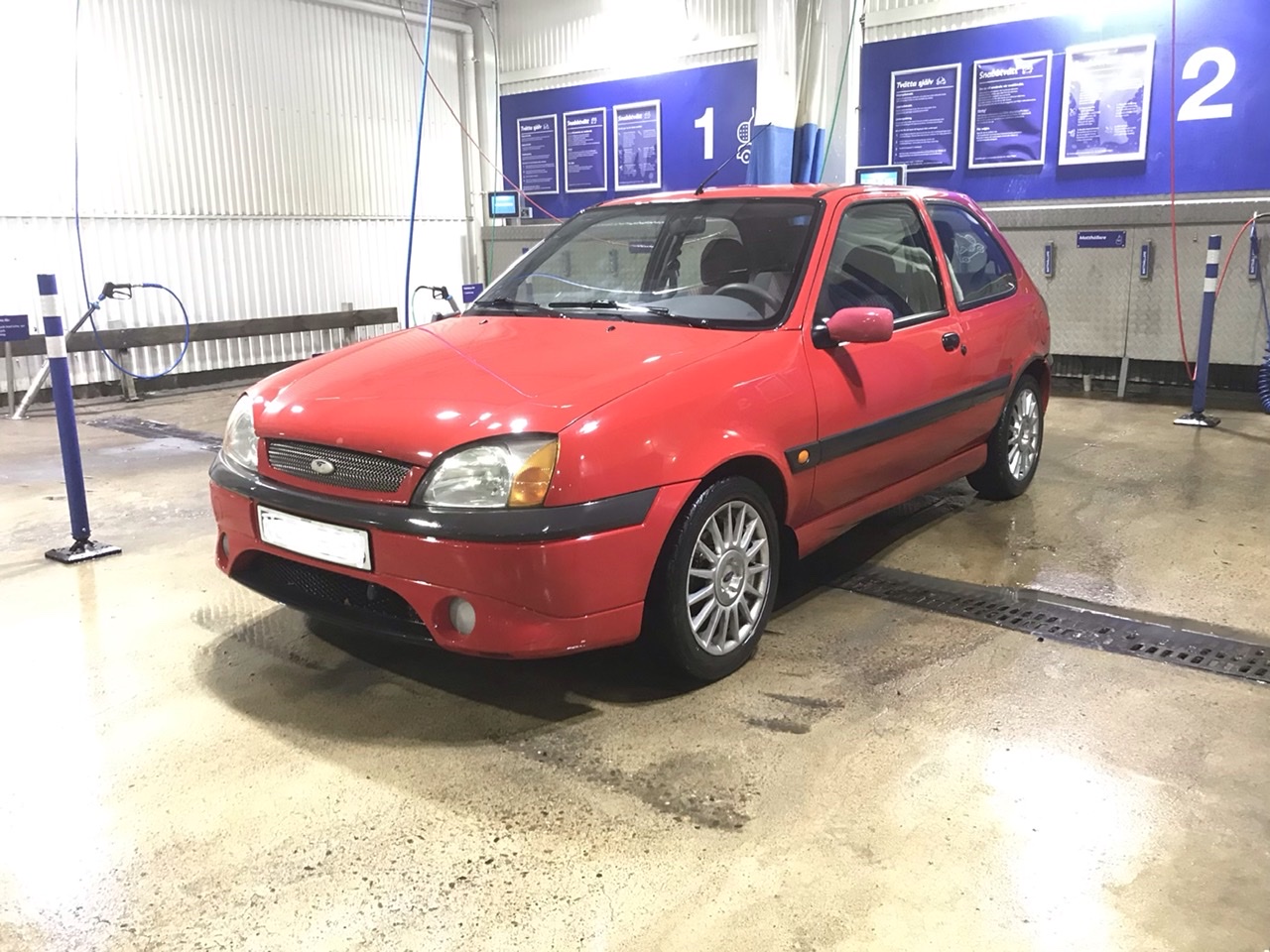

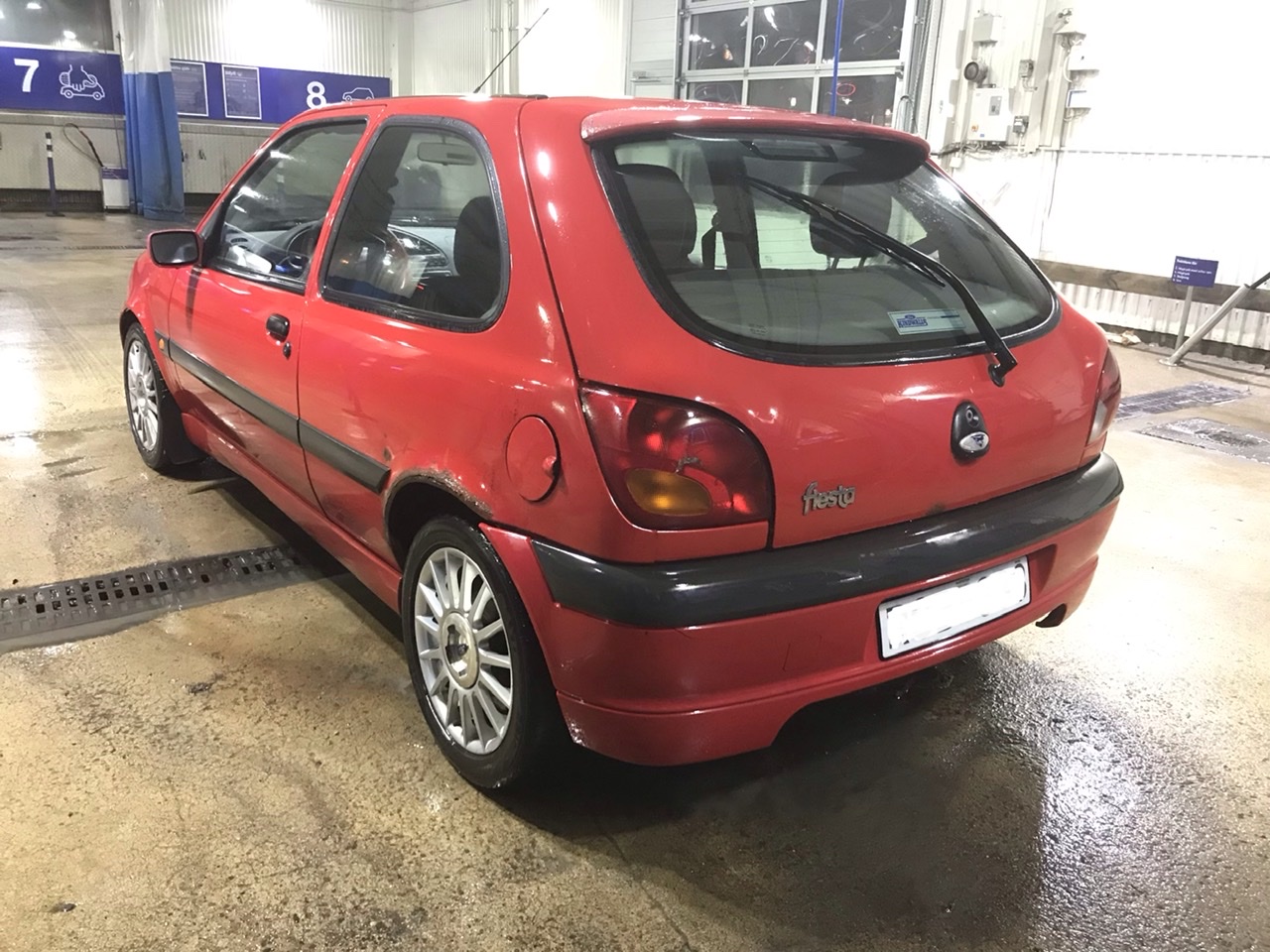

Den var riktigt skitig i lacken så jag passade på att tvätta av hela bilen ordentligt när jag ändå var i gds-hallen och sprutade på keramisk quickcoat för lite glans
Även interiören fick sig en genomgång. Kanon så man får en helhets bild av bilen.
Kändes som när man nyss tagis körkort och hängde i gds-hallen och skruvade och putsade på de bilar man hade då
