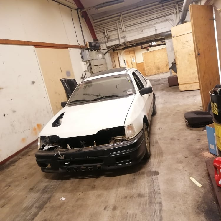

Tänkte att jag slänger upp andra projektbilen också ifall det intresserar någon.
Det är en Ford sierra clx -90 som skall bli time attack/driting bil så man kan köra lite bana, Då min cosworth mest är tänkt som en finbil
Planen är att stoppa i en Saab 9000 B235 motor. Just för enkel och billig effekt.
Och just motor är det enda som fattas i den.
Färdigt bränslesystem med dubbla pumpar och catchtank.
Komplett drivlina och upphänging ifrån cosworth rwd -90.
Samt coilovers och även hydralisk handbroms.
Sportratt.
Planen extremt långsiktigt är att regga den med annan motor osv. Men om jag någonsin kommer dit återstår att se. Men man ska aldrig säga aldrig. Planen var ju ifrån början att köpa 2 stolar men slutade med lite mer grejer

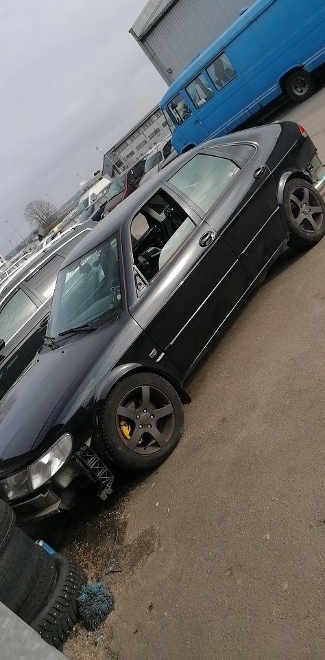

Fick hem en donatorbil en saab ng900. Valet blev en 2.0 ifrån 900 istället för en 2.3 ifrån en 9000 pga att härvan är mer komplett samt insug slipper man byta
Nu plockas bilen ner i delar för att tjäna lite pengar och få en gratis motor

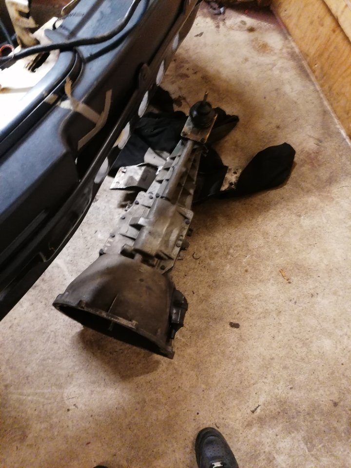

Passade även på att plocka ner lådan ifrån sierra så man kan börja experimentera där och självklart tömde jag all växellådsolja på golvet

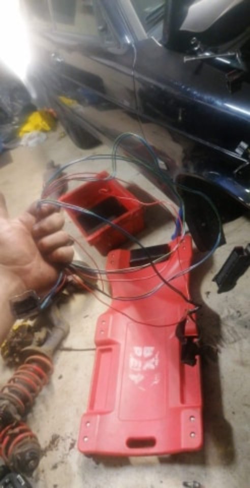

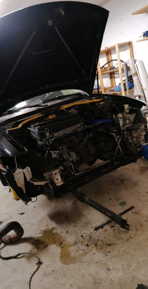

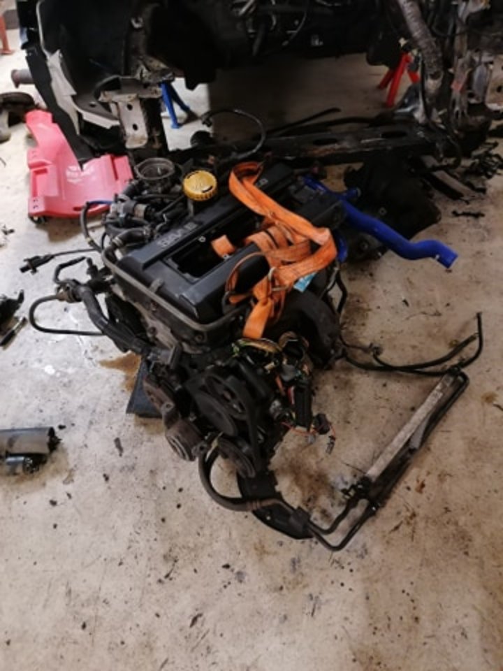

Rev ur motorn. Så sjukt smidigt på dessa saabar då motorn skall tas neråt ihop med hela framvagn, Så jag valde det enkla sättet med en vinkelslip och massera lite plåt med släggan och tog den uppåt
Lyckades även få ur härvan helt komplett och inkopplad så i praktiken behövs det bara ett batteri sedan för att få igång den
Men innan den hamnar i bilen skall jag gifta motor ihop med lådan, Så man kan hänga i den och börja kolla hur det blir med oljetråg,servopump mm...
Ska bli spännande att se hur detta slutar för jag har inte en aning vad jag gör
