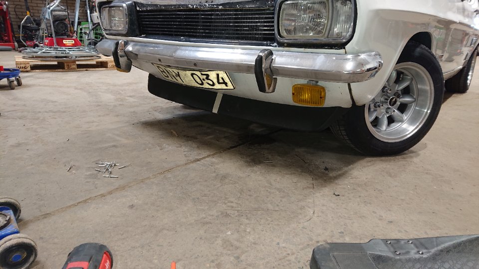

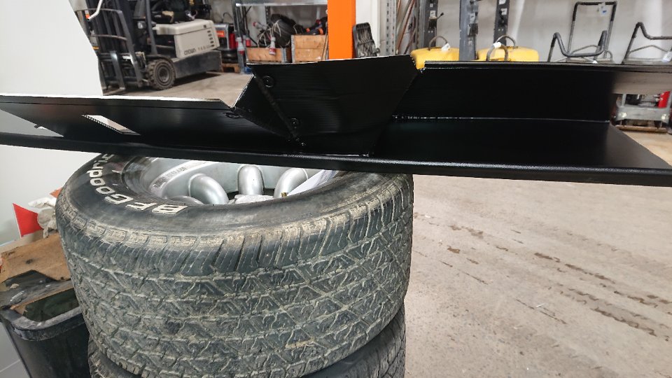

Bilder på frontspoilern som är en förlängd Golf Gti mk1 samt en smygtitt på fälgarna med däck samt den egengjorda nedre instrument panelen
Re: Löörsa's Capri 3000GTxlr -72
Klockrent val av fälgar! Skoj med ännu en projekttråd att följa :).

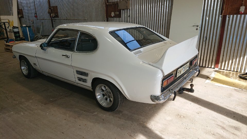

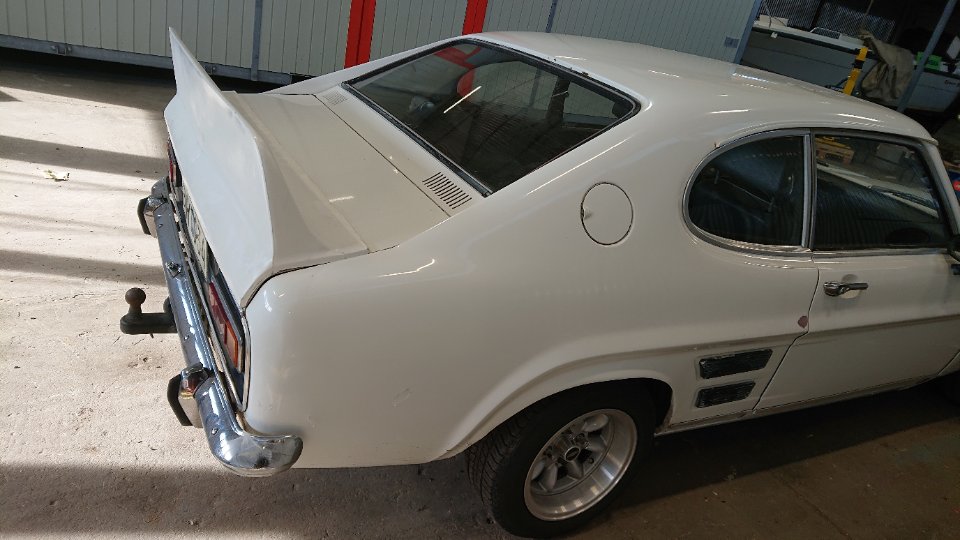

Har förberett bakluckan idag och imorgon skall den sammanfogas med vingen så de blir en för alltid. Fick många bra tipps på nätet bl.a från en kille som jobbat på 3M så det blir hans förslag på infästning av den. När väl vingen är på plats blir det montering av justerbara länkarmar och breddning av framskärmarna så jag får hjulen innanför skärmarna:-) lite svårt att få in 8" et0 med 235/50-13 fram men det skall gå hoppas jag.

Blir det justerbara topplagringar också då så du får till lite negativ camber? Det blir ju rätt risiga hjulvinklar om du bara har justerbara bärarmar.
ET0 ger grymt stor styrradie och en rätt spårkänslig bil men det är ju ditt val.
Löörsa
Inlägg: 1538
Namn: Lars H
Kör: Capri 3000GTXLR -72
Ort: karlstad
Medlemsnummer: 367
Inlägg av Löörsa »
therealpinto skrev:Blir det justerbara topplagringar också då så du får till lite negativ camber? Det blir ju rätt risiga hjulvinklar om du bara har justerbara bärarmar.
Topplagringar är redan på plats sedan länge. Kör med Exentriska typen så de är ju inte fullt justerbara och jag jobbar ju inte på att bli snabbast på något sätt men funktionell för min smak.
therealpinto
Inlägg: 10768
Namn: Gustaf Ulander
Ort: Kåge, Norrland
Medlemsnummer: 37
Inlägg av therealpinto »
Excentriska funkar, sätt dem så du ökar caster också om möjligt.
Styrradien handlar inte bara om att vara snabb utan också att bilen ska vara trevlig att köra på väg, som kan vara rätt ojämn. Men du väljer ju själv dina prioriteringar, blir den spårkänslig så vet du ju i alla fall vad det beror på.
