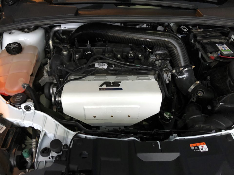

:thumbsup: Inte ofta man ser en Frozen White. Ser väldigt trevligt ut under huven. :)

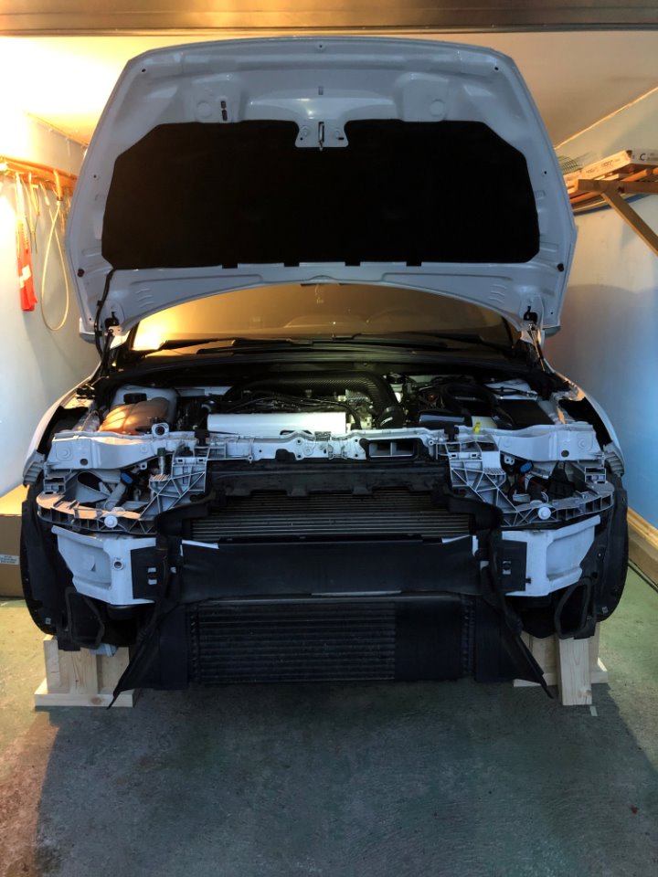

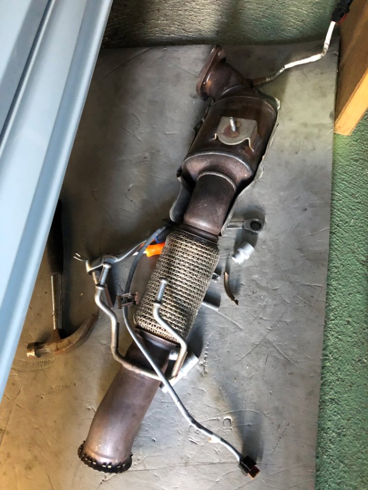

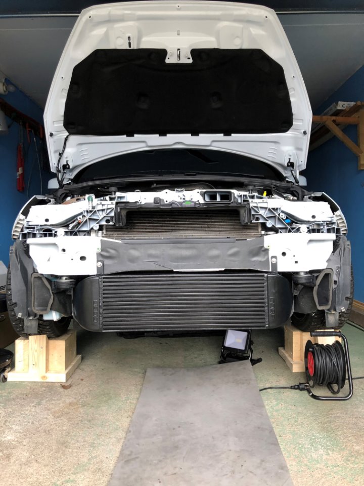

Har jobbat på dom senaste helgerna och fått dit tryckrör och intercooler. Fick även dit en sound supression chamber som jag har haft liggande snart ett år, har försökt tidigare men fått ge upp, det var ett helvete men nu sitter den där :) Fick bort downpipen i fredags men packningen var i rätt dåligt skick så beställde en ny här på morgonen så det blir att få ihop nästa helg. Så det fick bli att få dit den nya trådlösa laddningslådan framför växelspaken och den nya växelspaken. Var lite pill med växelspaken och jag behöver få igång bilen så jag kan provköra och justera. Idag är det SNÖ ute när man vaknar, kom igen nu jag vill ju ha vår! :wild:
