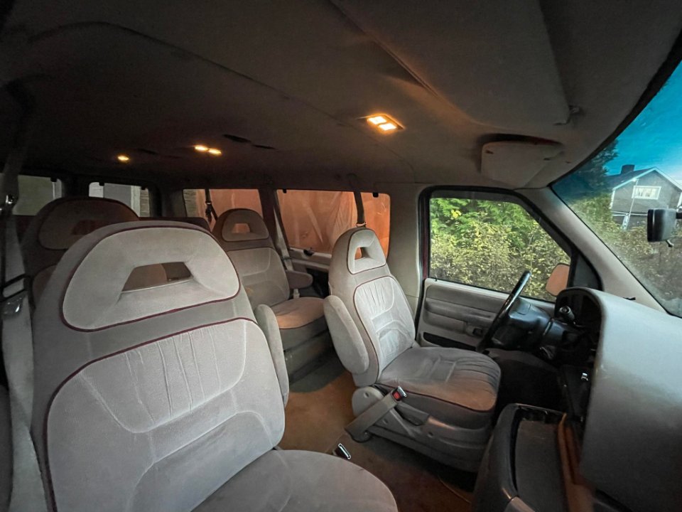

Mors!
Vi körde nyligen en Crown Victoria i podden och jag har alltid varit sugen på jänkestål, men aldrig vågat. Nu eller aldrig tänkte jag med rådande drivmedelspris, så jag gick således och köpte mig ett riktigt frikyrkligt vardagsrum på hjul. Sista generationen Windsor 351 (5.8L) under huven med bl.a rullvippor. Går som en dröm och tanken är att bruksa den så gott det går.
Det blir lite löpande pyssel som det alltid blir med en gammal bil.
Den är i väldigt bra skick för att ha gått otroliga 352k miles, eller 56k mil.
Inte för att vara den som är den, men det känns rätt bra för en amerikansk Ford med bensinmotor
Lite bilder: I närtid har jag haft lite funderingar om röda blinkers vid besiktning. Denna är importerad av privatperson och har tilläggsinformationen "F99B IMPORTERATS FÖR EGET BRUK". Snackat med olika besiktningsföretag och det råder delade meningar om det är lagligt med röda blinkers i bromsljuset (som är standard på den här bilen) eller inte. En tolkningsfråga i högsta grad.

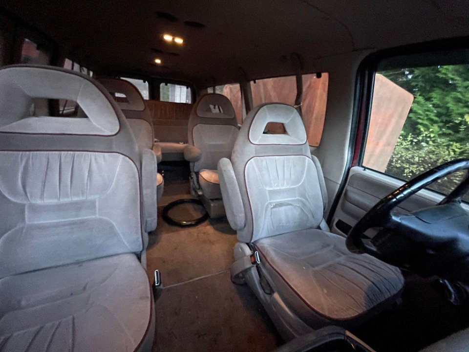

Den känns verkligen inte som en stor van att köra. Personbilskomfort och rattstången går att tilta ner, så ingen bussliknande körställning heller. Skönt med dubbla armstöd dessutom
Planen är faktiskt att bygga en ”camper van” av denna till våren. Annars blir det en allmän prylflyttare.
Blinkers flyttade till backljusen med orangea lampor, så allt är numera som det ”ska” vara (minst fel antar jag).
Service, byte av knutkors i kardanen och byte av lampor i mätarhuset står närmast på agendan. Den fick dock nya regskyltar och hållare igår kväll. Höjer looken lite i alla fall
Är ganska stor jämfört med en Golf

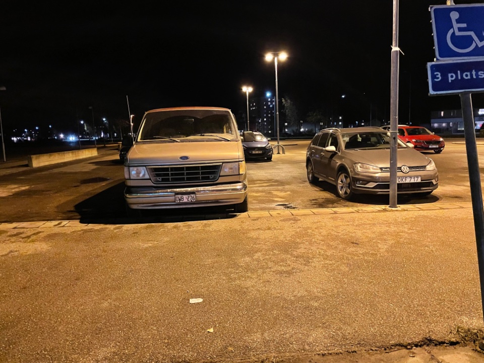

Bild tagen innan skyltbyte.
