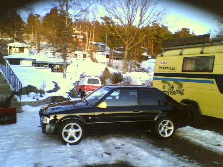

Jorå det går frammåt i garaget, precis flyttat ifrån ett garage till ett annat så de är en hel del saker som ska ställas till rätta osv innan man kan börja fixa och dona igen! Men det klart possitivaste är att lyckats få sig ett hederligt jobb så pengarna börjar rulla in igen!:)
Inhandlat finspackel ,primer osv för att lacka 90ans vinge och cupspeglarna på bilen! Blå krympslang har inhandlats till alla kablar i motorutrymmet och silver/grå hammarlack till bromsoken så snart är det full fart igen:)
Innan flytten, passar även på att tacka elwa motors som ställde upp med biltrailer!

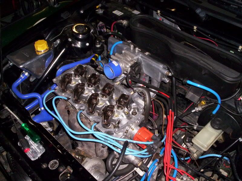

detta gör med min cossie
bygger lite när man har tid över...hembyggt grenrör, raceturbo, tial 44, hembyggt plenum, orginal delen där "trattarna" sitter har jag gjort om så de är omsvetsat och fräst för 8st spridare, volvo 960 spjällhus, nira I3+ separata spolar..nytt bränsesystem, rs500ic, skyline generator och alla grejor på vänstersidan som servopump, spännare, generator och fäste är bortplockat för smidigare installation av nya generatorn. nytt difflock och nya kamdrev a la magnaten
kunde inte hålla mej länge =) skulle ju inte säga något innan den var klar
hoppas på många tevliga byggen i år, själv är målet att bli klar till emmaboda eller något åt de hållet.
fick bara kört 250 mil i fjol p.g.a körkortet blev indragen med just min cossie, klantigt men så har man gjort de med.
