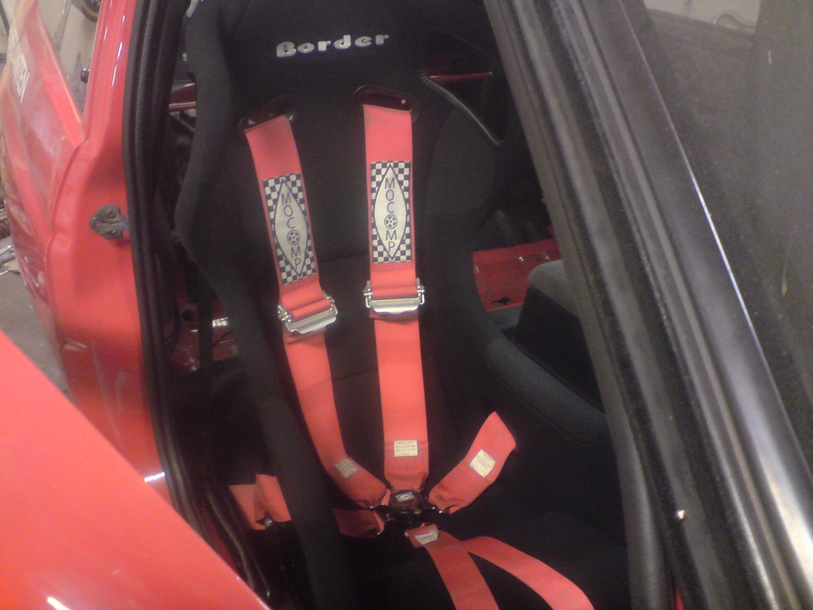

Köpt nya bälten idag så va tvungen att lyfta i stolen
och se hur det kommer bli... blir nog helt okej :)....
ingen som har orginal stolsunderreden över?.. som
jag kan fästa stolarna i....

Gå till skroten och köp annars.. Borde väl rimligtvis vara samma underreden som i en Sierra Cosworth, dvs vanliga sierra underreden?

Sierra underrede är lika "passar" men inte samma Bältes anordning så kan inte knäppa org bältena.

Ok.. får väll åka ut till skroten då=).... gör inte så mycket om
orginal bältena inte funkar med sierra fästen....
tar orginal stolarna och bälten till besiktning, så slipper dem
gnälla om det....

men åker du på flygande äre ju inte så skoj.. Jag körde så i sommras men måste fixa så man kan använda org bälten till denna sommaren sdå det är lite jobbigt att alltid sitta med 4p

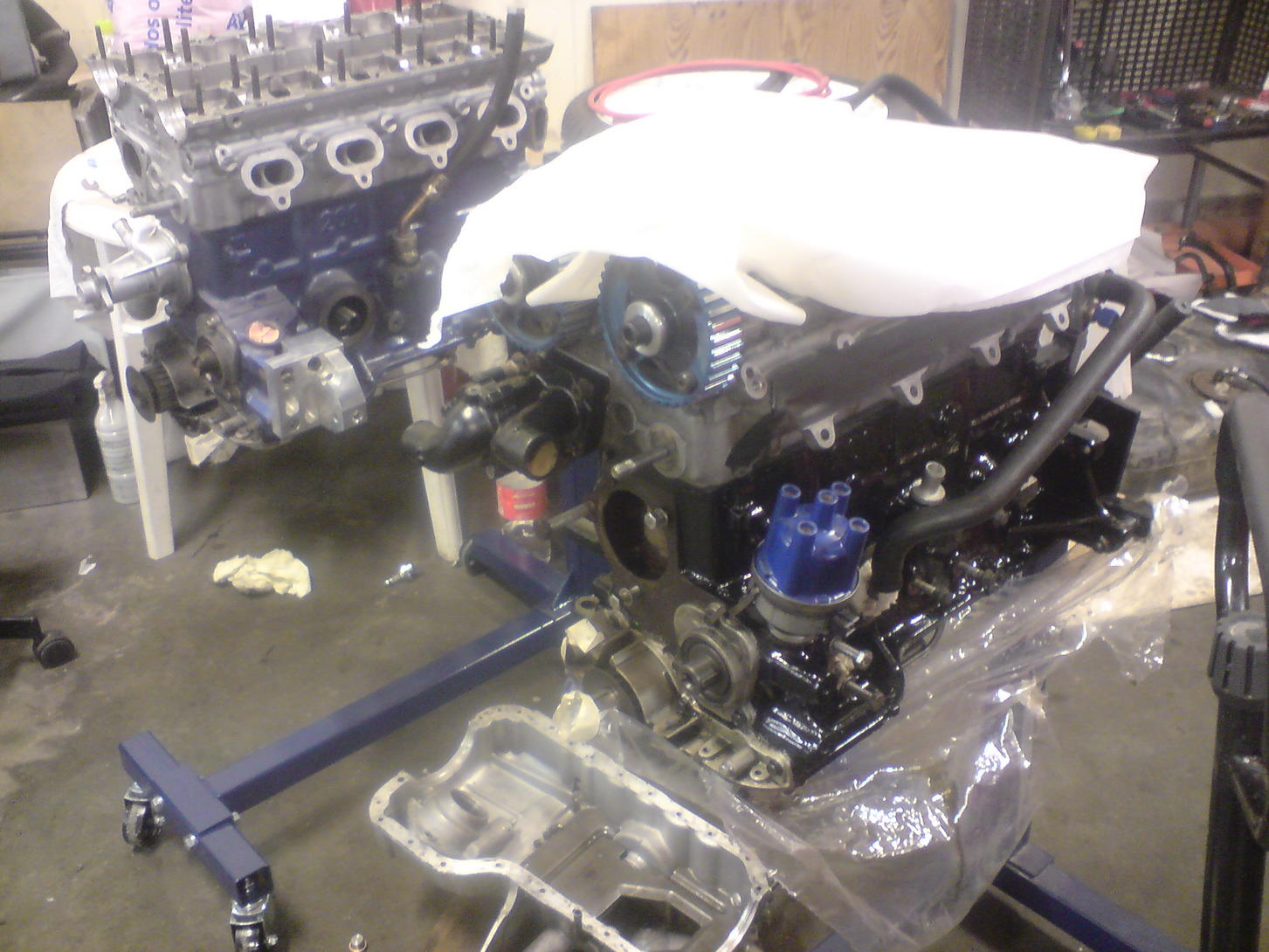

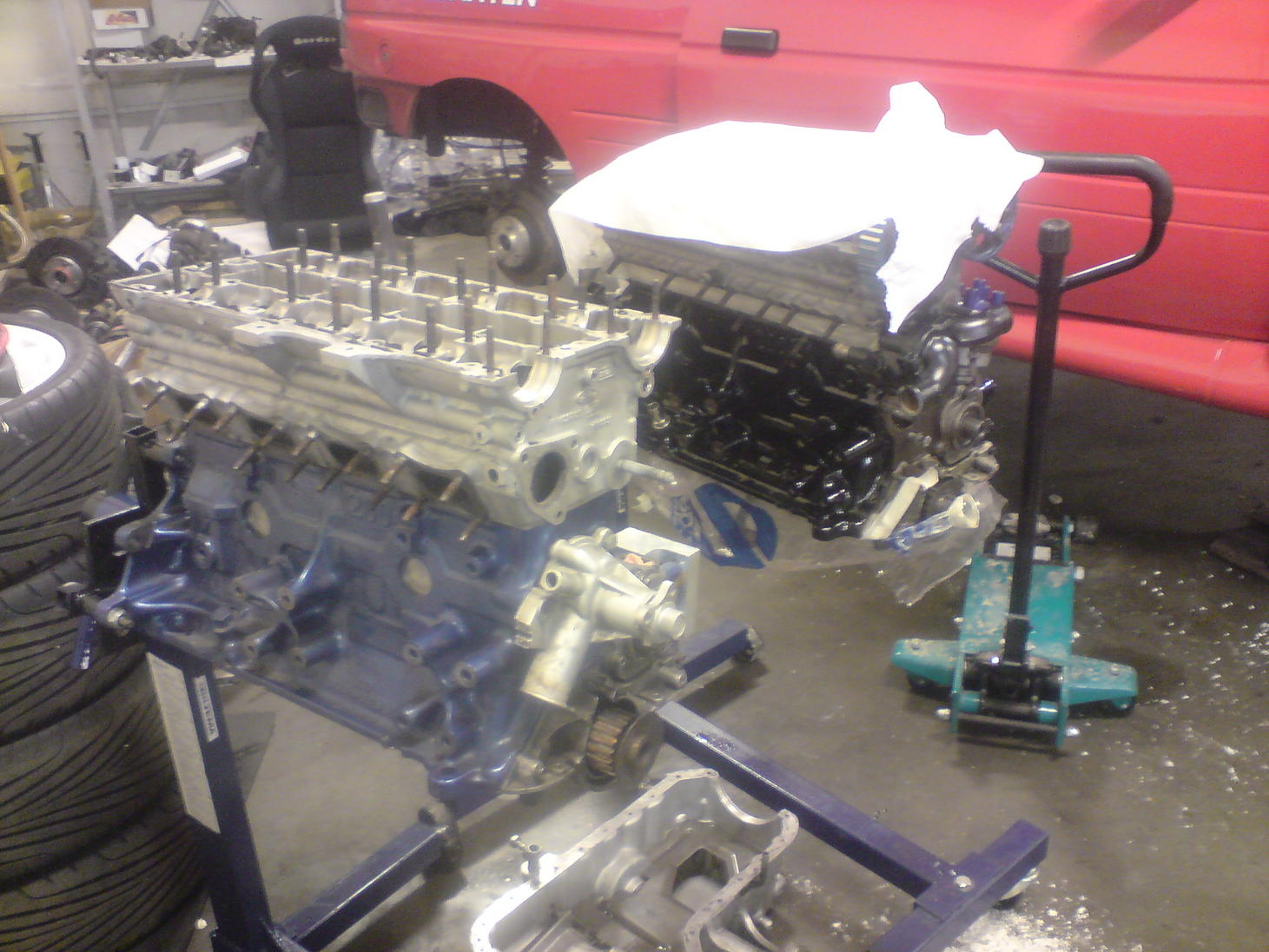

Handlat lite saker till bra att ha hyllan=).... I fredags
var jag och hämtade ett 4*4 tråg i ljungby av martin..
I söndags morse gick bilen ända till uddevalla och
micke olhsson där inhandlades motor och en topp...
*drool*:)
