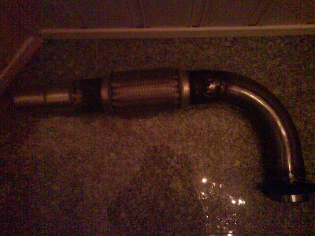

Skickar med en dålig bild på downpipen som jag och polarn knåpade ihop igår:)

ifrån 3" till 2,5"?

alex skrev:ifrån 3" till 2,5"?
Jupp resten är i 2,5" anledningen till att jag byggde en ny downpipe va för att jag ville ha ett flexrör för det andra röret va redan svetsat efter sprickor och började spricka igen.

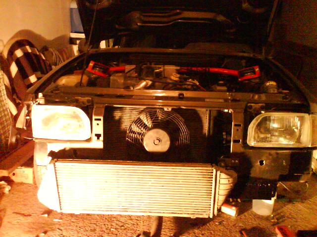

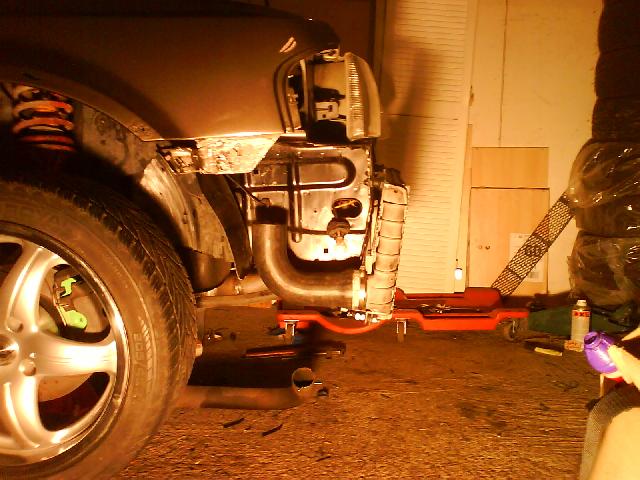

Efter en hel del krök i helgen uppe i fjällen så vart det inte så mycket gjort på bilen men mån & tis vart det lite gjort iaf.
Kylaren sitter på plats och ic:n också tryckrören mellan turbo och ic e klart jag väntar nu på insgsröret som går över motorn som polarn håller på att bygga i rostfritt så när det är klart så kan jag dra ner rören till ic:n och då är det dax för uppstart:D

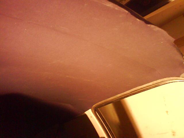

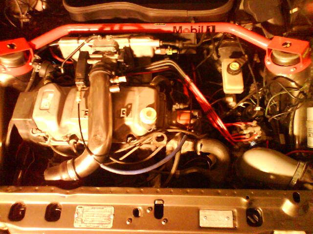

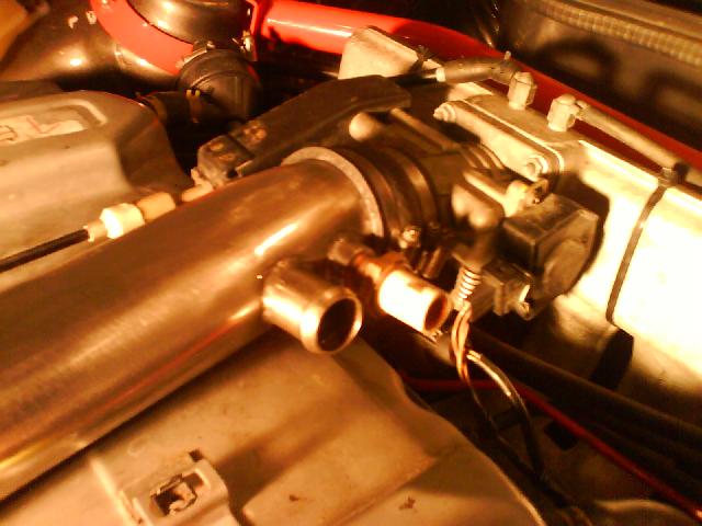

Lägger upp lite bilder på det som har hänt de senaste dagarna på tex det nya svarta innetaket som jag och polarn har gjort och det nya insugs röret som inte är helt klart än.

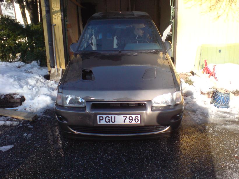

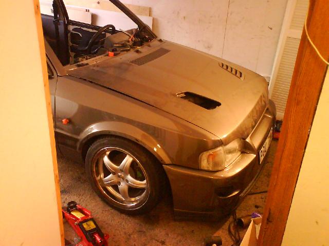

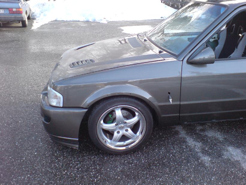

Nu ar man tagit tag i bilen igen efter ett tag med förkylningar och jävulskap:Odd:
Avgasystemet är klart iaf och fronten är monterad å klar nu så jag slängde på fälgarna och sänkte ner bilen och jäklar vad låg den vart:jobbar5:

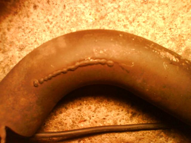

Btw så skickar jag med en bild på den gammla downpipen som hade sprickor fast de första redan va svetsade så ett flexrör e ett måste på de här bilarna!

Jupp idag har man provkört bilen nån kilometer det kändes nice!
nu återstår bara en massa små pill jobb men det går väl rätt snabbt antar jag:D
