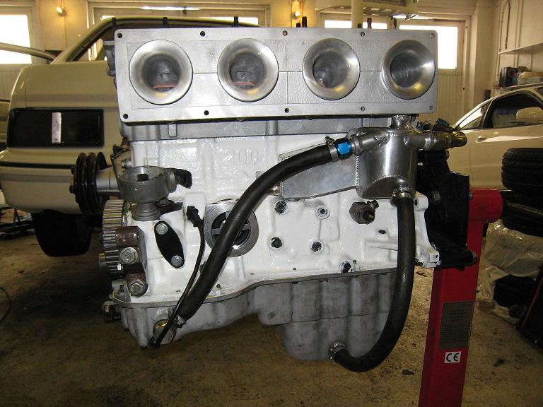

Inte TG´s kitt, men teorin är ju mer eller mindre den samma med ventilation från bägge sidor av blocket samt att original oljefälla demonteras.
Detta är väl den sk. WRC modellen om jag inte minns fel.
Största fördelen med den enl. mig är ju att man slipper leta upp ett bra ställe för burken då denna sitter dold under insuget.

Sjukt smidigt, vad går ett sådant där lös på?Skinkis skrev:Inte TG´s kitt, men teorin är ju mer eller mindre den samma med ventilation från bägge sidor av blocket samt att original oljefälla demonteras.

mina är redan ombyggda för detSkinkis skrev:Vet faktiskt inte, skulle gissa på att ni har störst lycka i UK att hitta ett sådant kitt? Tror Fredin är ute efter ett liknande för tillfället?
Tråget får ju svetsas om då du skall ha en eller två returer dit, men i övrigt är det galet smidigt!
