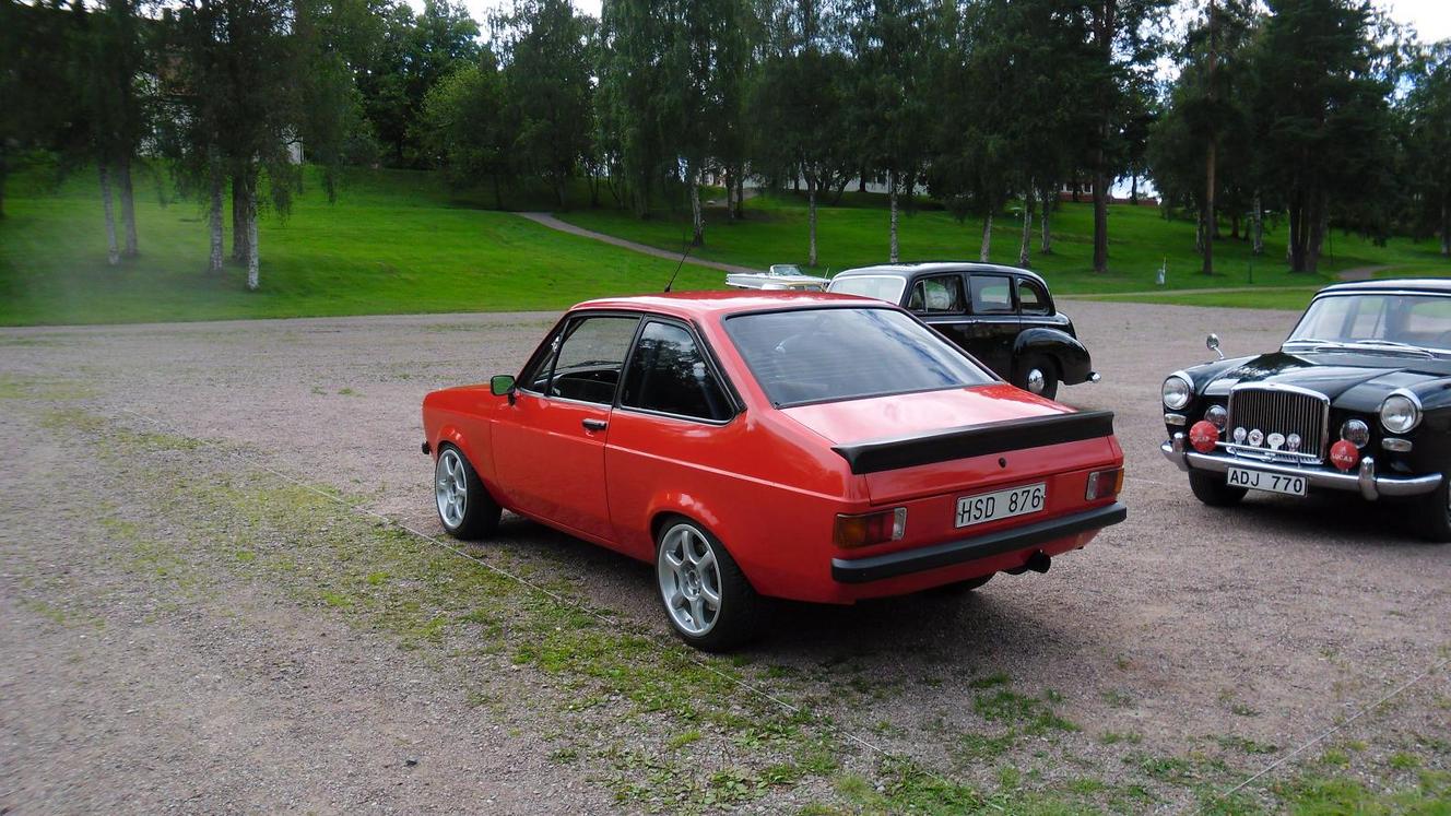

Till slut ! Första provturen avklarad :-) Lite små fix återstår innan besiktning

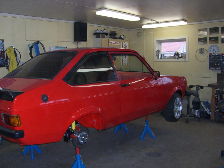

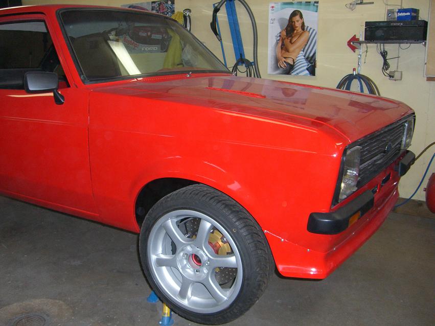

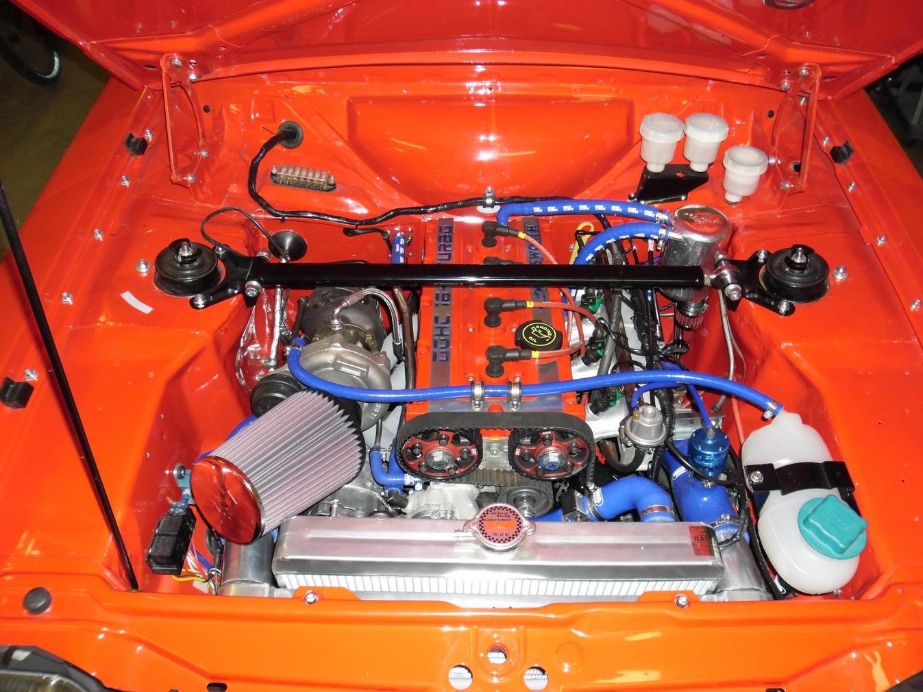

Lite fakta:

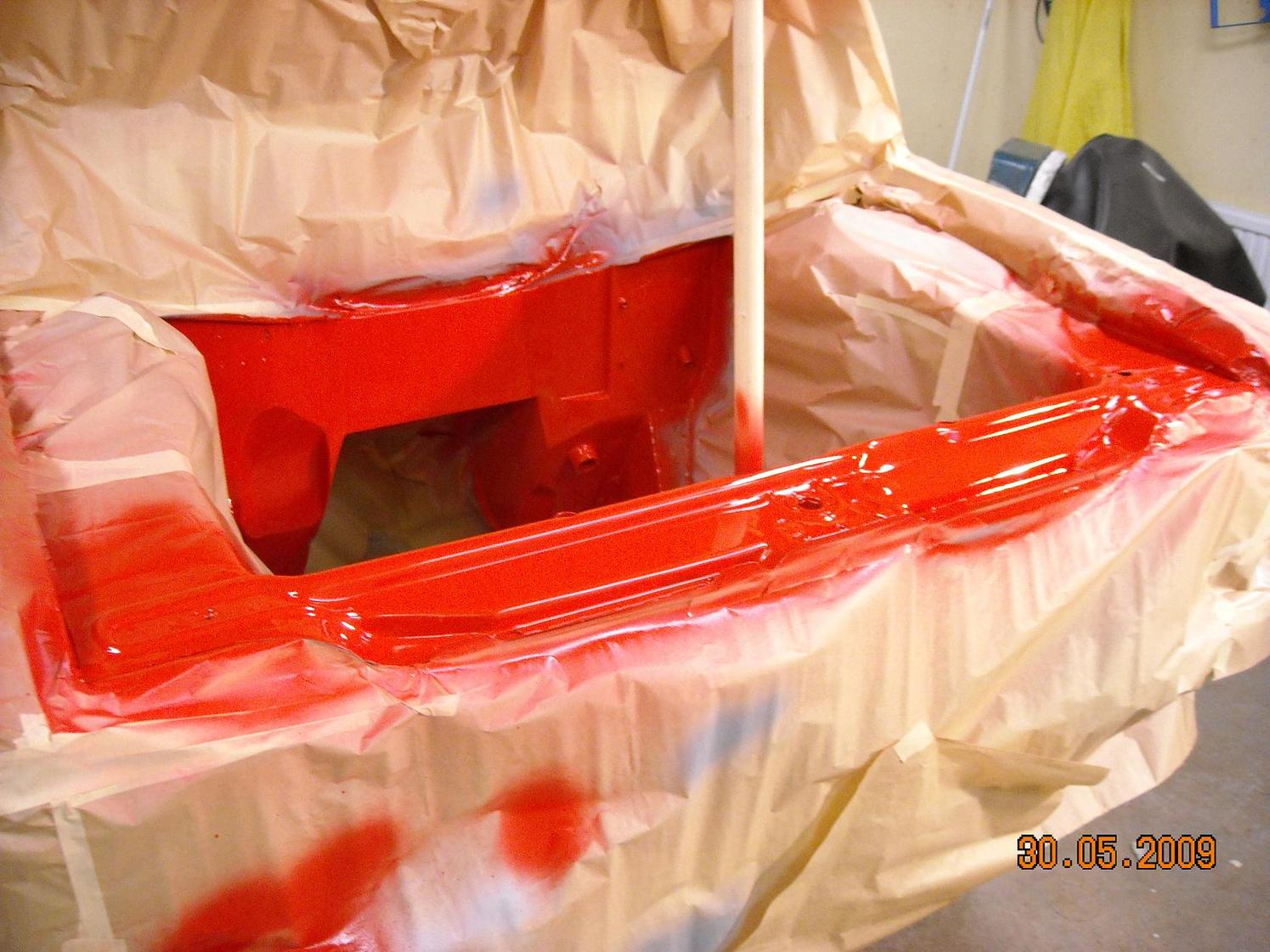

Förstärkt fram ända med mod torpedvägg, för att kunna flytta tillbaka motorn maximalt utan att behöva flytta på pedalställ/bromsvåg. egen tillverkade rörbärarmar med casterstag och kränghämmare. 310 mm wilwood skivor och 4-kolvsok, alu hjulnav, bilstein coilovers.

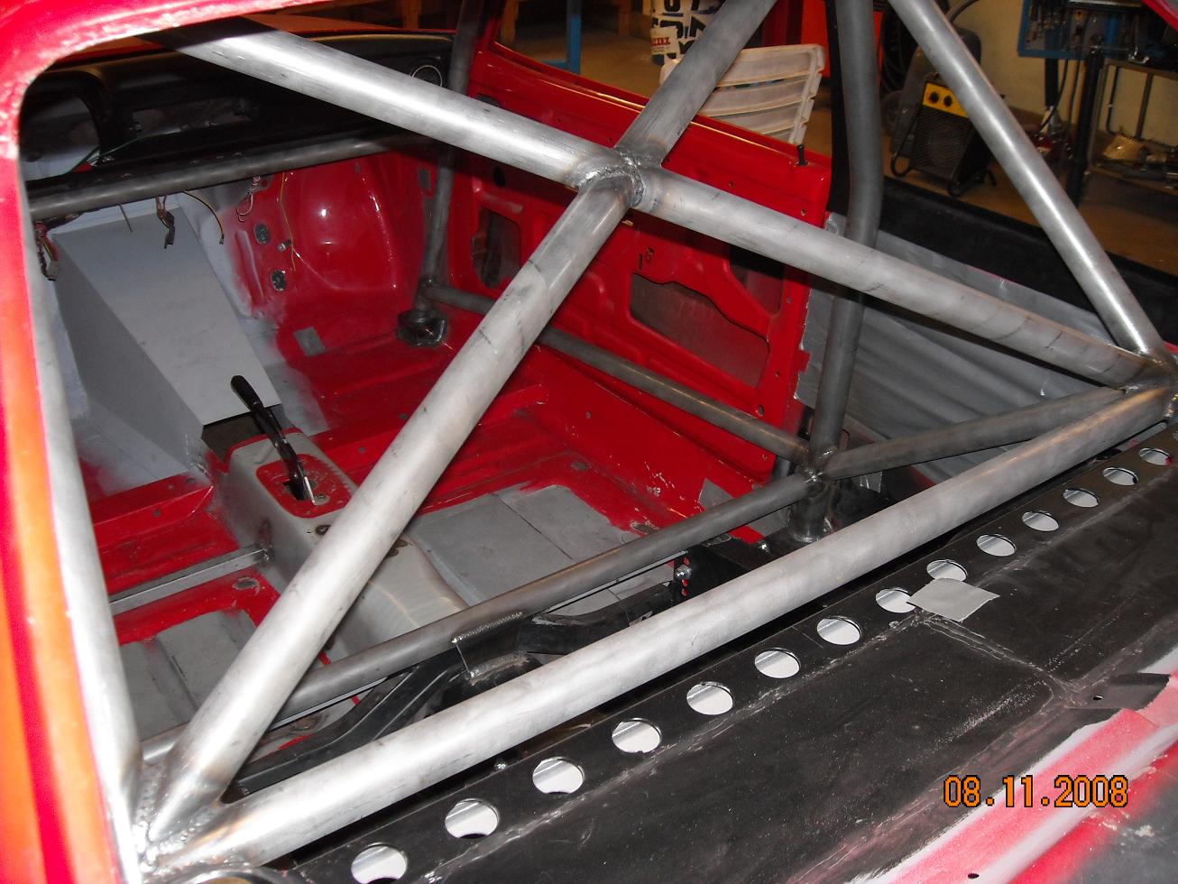

Bur byggd av Finess i E-tuna, ej cert, Eletriskt styrservo från Opel Corsa B
VDO instrument mm.

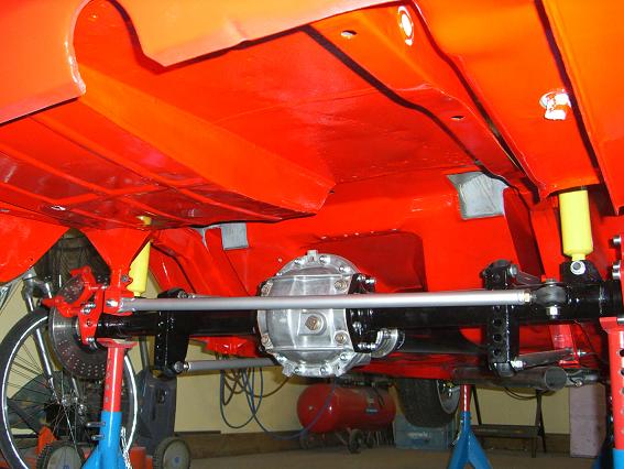

Volvo axel med diff hus i alu, cosworth 4x4 bromsar. 4-länk o panhardstag, bilstein coilovers.
Dubbla red topp lågtryckspumpar till catch tank och bosch 044 högtryck.
Motor: 4x4 som är byggd av den gode TG, rostfritt grenrör från CP, vilket är plasmasprutat av ytan.se
T5 låda med hydralisk koppling, sachs koppling, ny tät låda med drevsats från Gearboxman o förstärkta shiftgafflar är under byggnad.
Bifogar ytterliggare bilder
