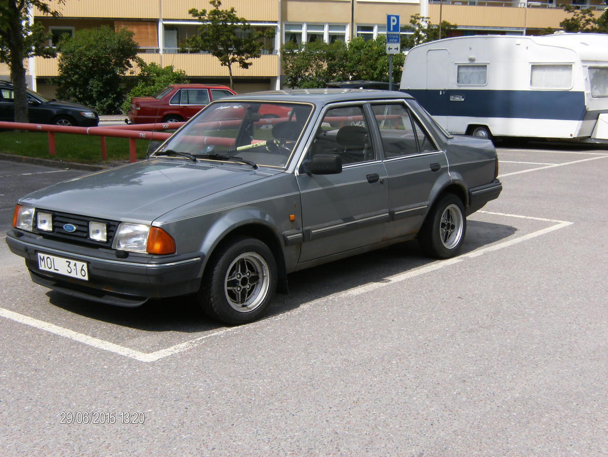

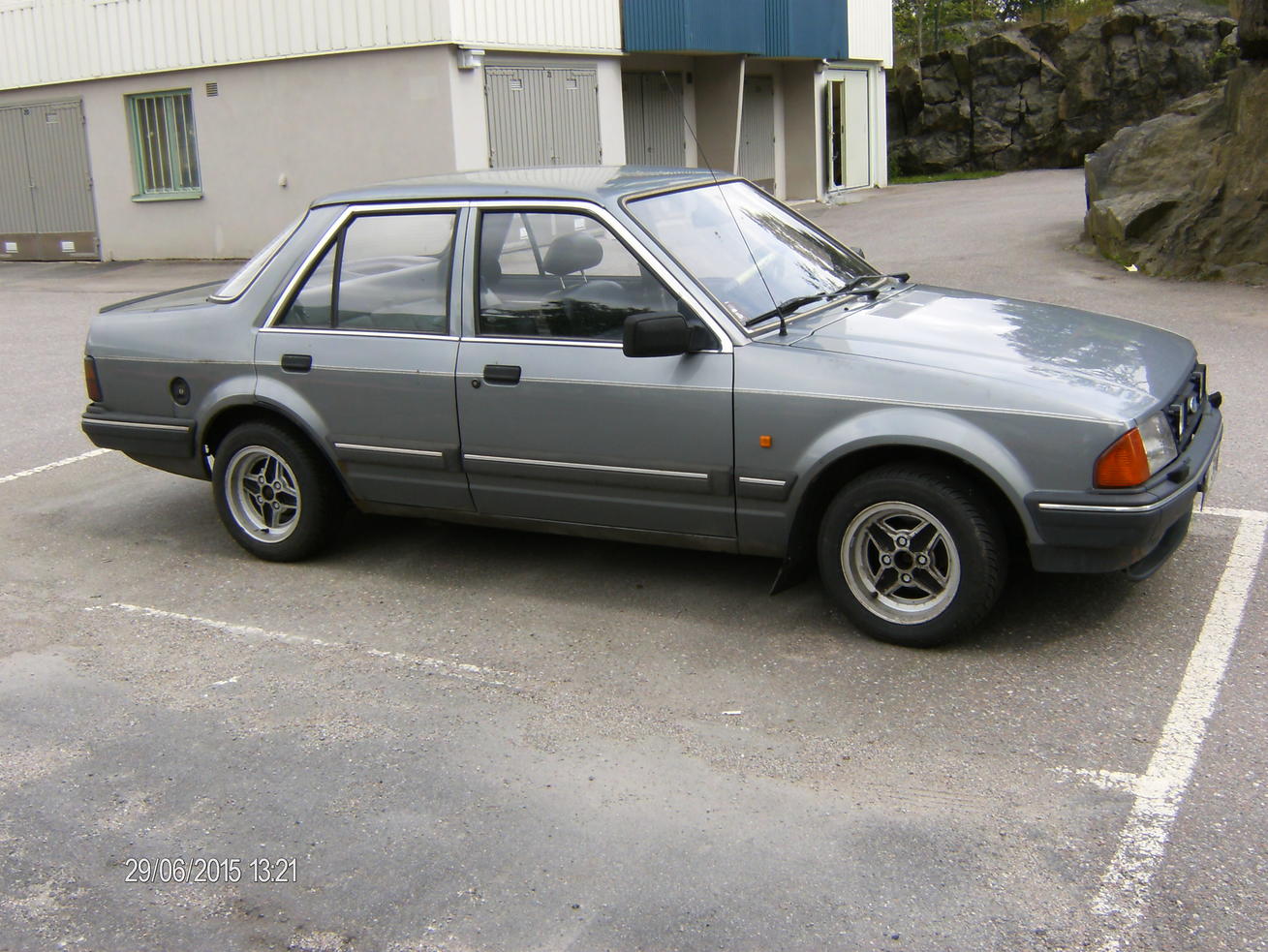

Hej
Vet inte om det är rätt avdelning, men vi gav ett löfte till Fredrik "Fordofilen" att lägga ut en bild eller två på sonens Orion med de RS fälgarna vi köpte i vintras av honom. Är det på fel ställe så flytta gärna tråden. Bilen kommer även sänkas 45-55 mm samt ett Simons sportsystem ligger och väntar i garaget

En Ford Orion fasen vad coolt kan inte finnas många kvar.
Sist jag såg en var när jag plocka en fram dörr till en Escort jag hade, på en skrot och det måste vara en 10 år sedan.
Ska den renoveras eller bara köra som den är. Värd att bevara.

Satt inte dom fälgarna original på Ford Escort Mexico Mk I. Som sagt sänka den lite så kommer det bli riktigt fint, lite väl mycket luft i hjulhusen nu.

Snyggt! Kul att bevara en ovanlig ford, längesen jag såg en sådan i trafik (tom escorten av samma årgång är ovanlig idag)
Nu har åtminstonde fälgarna fått se solen, bilen dom satt på är en annan historia :rolleyes:

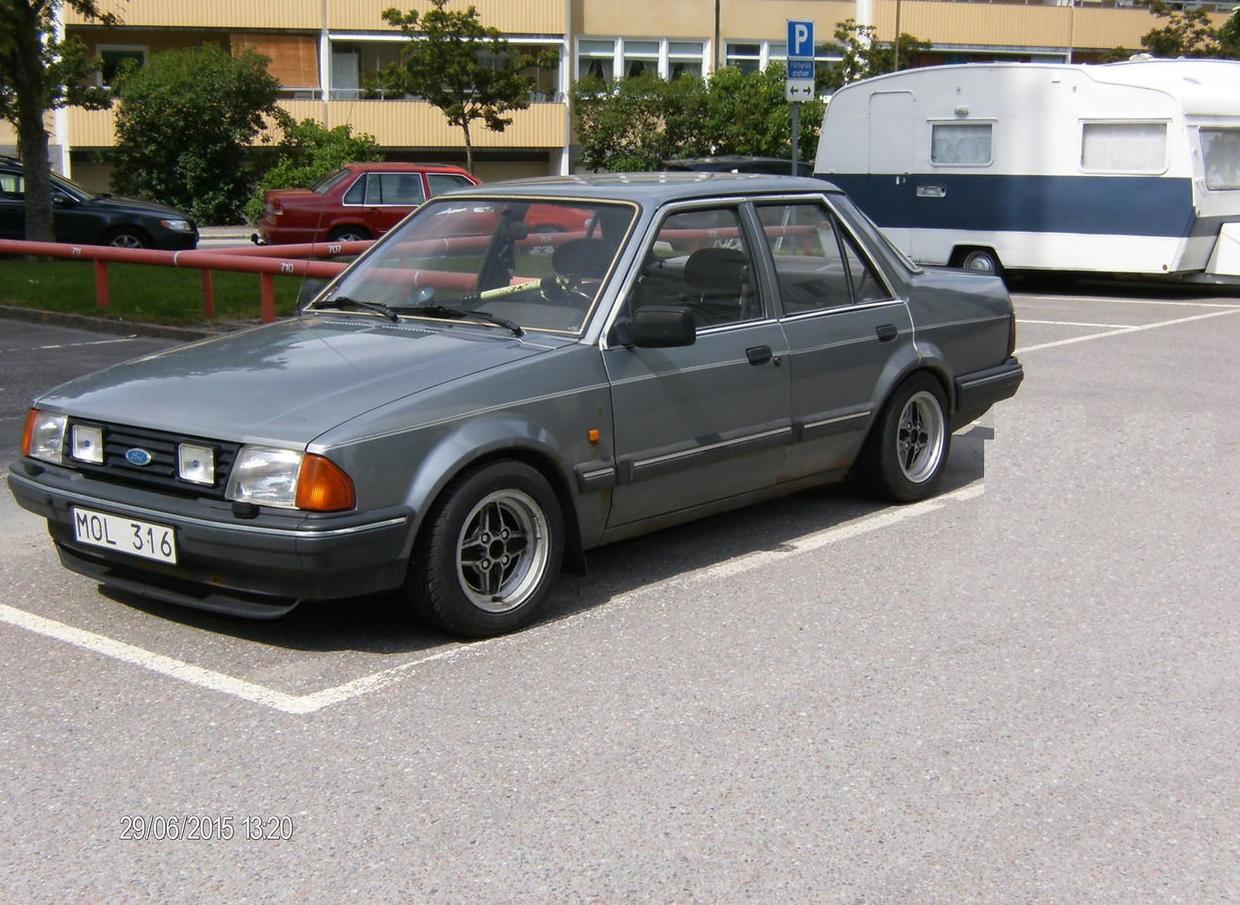

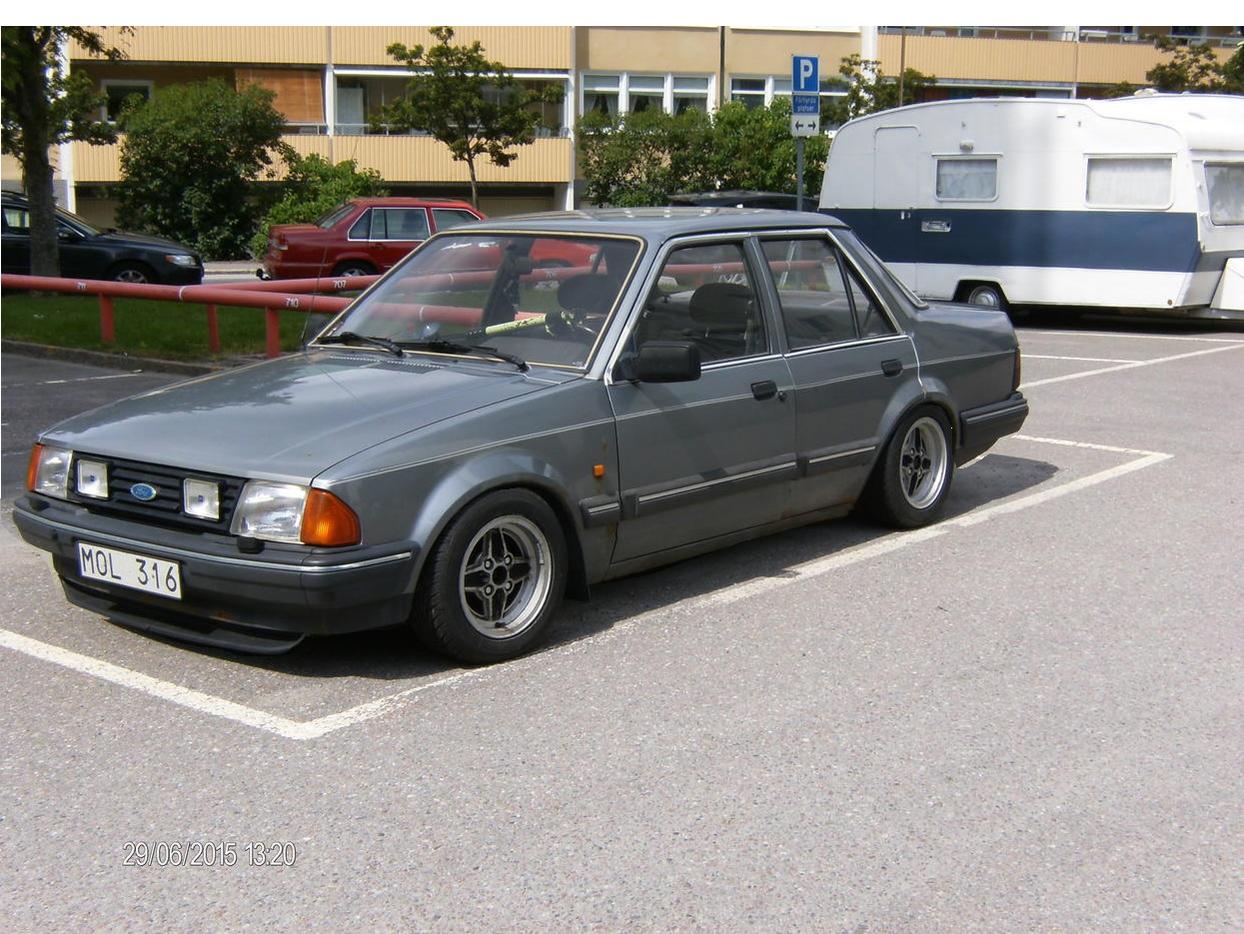

Angående Escort RS fälgarna så blev vi ägare även till ett par sådan som suttit på en MkI dock så skiljer det på mutter/bult -hålet som på Capri fälgarna är koniskt medans Escorten var helt platta. På Denna generation av Orion så är det bultar inte mutter till fälgarna.
Bifogar två manipulerade bilder på hur sonen tänkt sig sänkningen.

Sänk den inte för mycket bak bara ;)

Ser ju riktigt fräckt ut :cool:, men det är väl inte så att fälgarna breddar utåt? Escort III och Orion har klent dimensionerade hjullager och enligt nån gammal rekommendation för dem bör fälgarna ha originalets noll-offset för att inte öka slitaget eller riskera att lagren nyper. Har för mig det finns en tolerans på max 5 mm+ innan det blir riktigt lömskt, iaf inte mera - Golf I tål det bättre, som jämförelse. Inte för att regna på paraden, men bäst att ta upp det. Det är kusligt och livsfarligt om det rasar vet jag av erfarenhet.

Tack vi ska räkna på skillnaden mot original ET på bilen.
