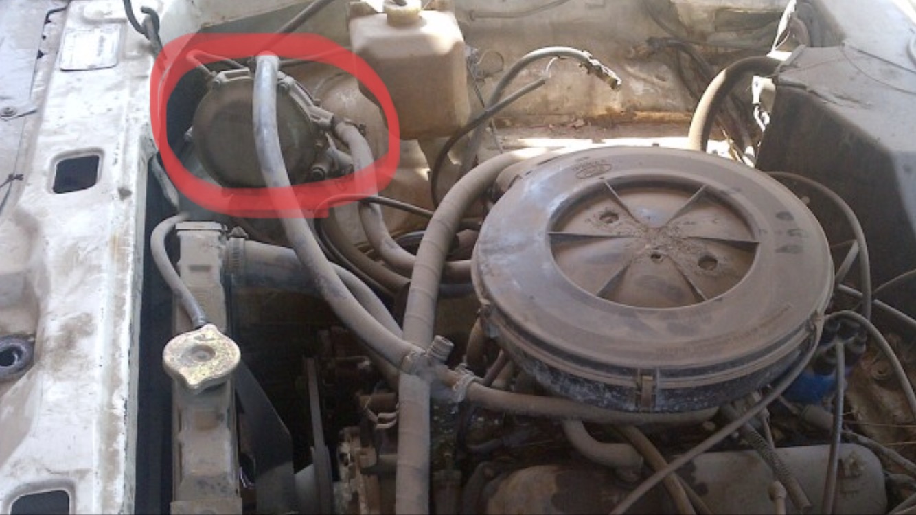

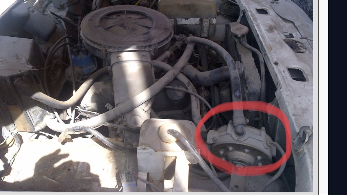

Det sitter en sådan i originalbilen också (första sidan). Den verkar cirkulera kylvatten, och så är det ju några klenare slangar. Bränsle? Vakuum? Skumt :-)
Om det inte är någon gasdriftsgrej?
Jo, det skrivs om LPG senare i tråden, så det är förmodligen en pryl för att köra LPG (gasol, motorgas).

Ja, det verkar vara något som har med LPG-systemet att göra för det finns alltid med en sån grunka & massa extraslangar i bilarna som har det. Det verkar som att alla äldre bilar med förgasarmotor där kör på motorgas vilket tyder på att det handlar om något villlkor för att klara moderna miljölkrav eller dylikt. Letar man lite så finns förvånande gott om stor-Taunusarna (17-20M/17-20-26M) och ofta riktigt fint iordninggjorda (de verkar ha mycket skickliga bilhantverkare lite varstans även om forumsnacket tyder på att liksom här är det inte tätt emellan) och alla tycks ha en gastank i skuffen. Det gäller åtminstone deras 80-talsbyggda Taunus TC 3 också, förmodligen inte de senare serierna (Taunus 2000) med original bensininsprutning.

Det är inte en gas-blandare?
För det sitter väl inte kvar någon förgasare?
Gas-bilar har det problemet att gasen blir ganska kall när man sänker trycket från tanken, alt tanken är kall... Så för att det inte skall frysa och bli is-proppar så behövs en speciell blandare för gas - luft. Så var det i alla fall på de motorer som gick i gas-bussarna i Göteborg... (Konverterad Volvo diesel)

Tror du har rätt där, Nemesis. Ja, det blir ju en slags kylskåpseffekt med värmeväxling men det är nog inget stort problem i det varma klimatet. Jag minns en 80-tals Volvo 244 matad med motorgas som ägdes av en lärare hos Räddningsverket på Sandö när jag jobbade på anläggningen och kommer inte ihåg att den hade några driftproblem, iofs kikade jag aldrig under huven så jag vet inte om systemet är likadant på turkarnas installationer.
Undrar just om inte Volvons var installerat av FFV, de har ju haft en del testverksamhet för sånt där häruppe i länet (Ford-handlaren Carstedt i Örnsköldsvik levererade ett gäng amerikanska Taurus gen II som blev bland de första bilarna FFV konverterade för sprit och man kan fortfarande se en och annan tuffa på med privata ägare) och minns jag rätt var just Volvo-ägaren en av de inblandade i testverksamheten på den tiden (på så vis kom det småningom att byggas en tankstation för biobränsle i Lunde på initiativ av Sandöskolan). Btw, nu har det ju börjat göras omtag med utveckling av biobränslen för fordon i Umeå/Ö-viksregionen, hoppas på bättre lycka den här gången.
