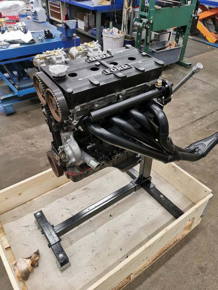

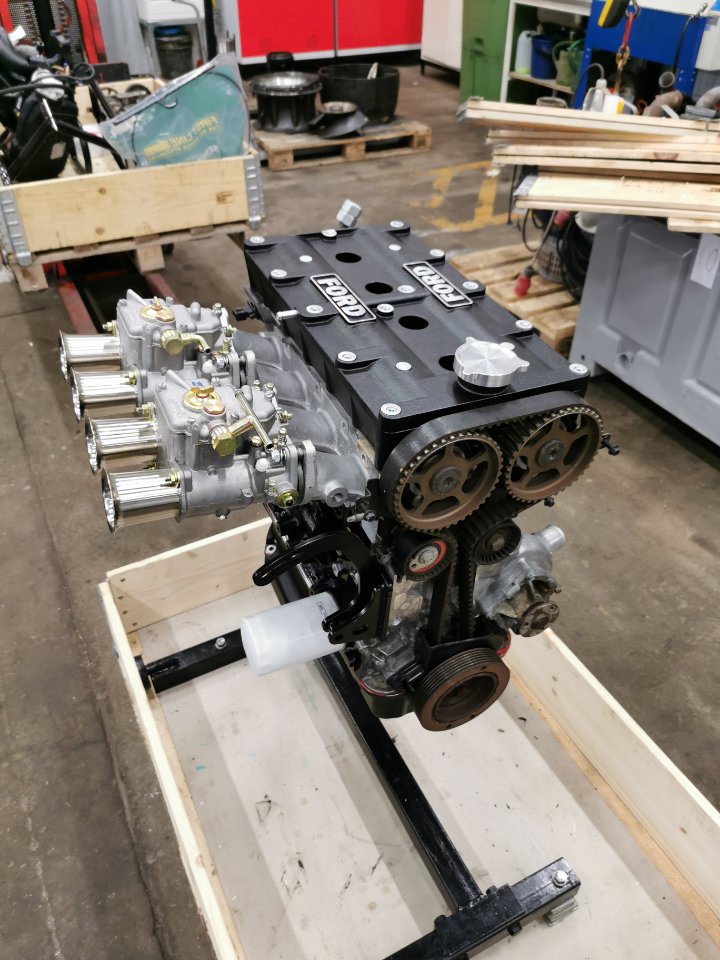

- Mathias-D
- Inlägg: 1096
- Namn: Mathias Dahlström
- Ort: Karlstad
- Medlemsnummer: 313
Re: RWD-konverterade Zetec i Escort mk 1 och 2 :)
Jag köpte en sån där kåpa och satte den på en motor istället för väggen......
- Inlägg: 7152
Det tycker jag du gjorde rätt i.
Riktigt snyggt förresten.
- Släggmek
- Inlägg: 3645
- Namn: Hasse B.
- Ort: Västernorrland
Givna stilpoäng på det. Öht en väldigt stilren och snyggt modifierad motor.
- Mathias-D
- Inlägg: 1096
- Ort: Karlstad
Tackar, mer är påväg. Delar har tagit över ett halvår att få hem pga av ....England. Väntar fortfarande på ett paket som kanske kommer in om några veckor. Det fanns tydligen inte alu att gjuta med.
