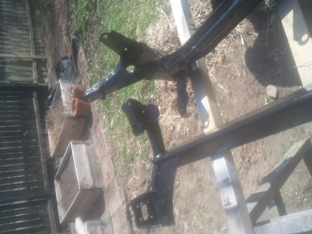

Färdigt resultat
Förra helgen blev det lite fixat. som avslutning av denna tråd kan jag lägga upp bilder på färdiga resultatet.
