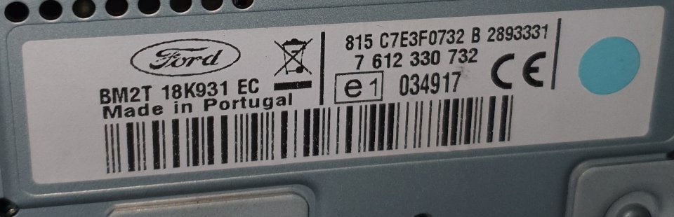

Helt plötsligt så måste jag skriva in stöldskkyddskod för stereon. Hittade en handskriven kod inskriven i boken för bilen, men den funkade inte
Fattar inte vad som är serienumret, hittar varken ett M eller ett V. Något som kan hjälpa mig?

Fungera tyvärr ej på Blaupunkt Navigatorn, vet inte om du kan få fram den här: http://www.freefordradiocode.co.uk/foru ... =23&t=5752Kricke skrev: ↑mån mar 08, 2021 6:00 pmLånar tråden.
