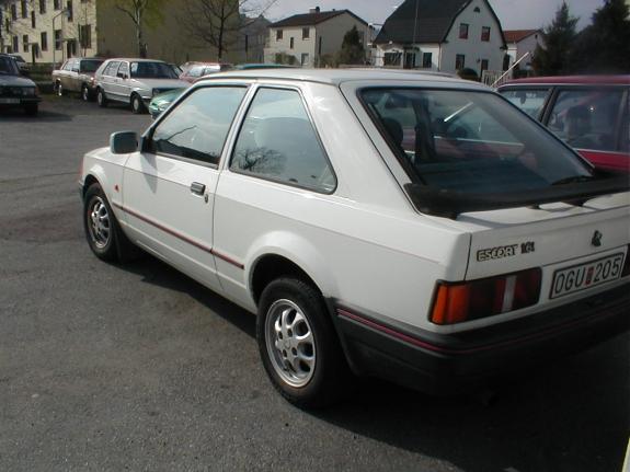

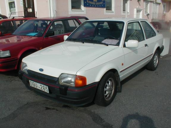

oki nu har jag en hel lista att kolla på ;) här är föresten bilder på bilen

ser ju riktigt fin ut på bilderna! :) som dom andra sa, kika efter rost i skärmkanter o trösklar.

den där ser ut att va i riktgt bra skick!
får man fråga vad du får ge för den?

Ser bra ut, kolla bromsar och länkarmar. Den skall inte vibrera i ratten eller broms pedalen när du bromsar. Det viktigaste av allt när byttes kamremmen?
Om du inte kan få fram uppgifter på detta så är det bara att byta bums, går den av blir det ventil sallad, bör bytas mellan 4000-6000 mil beroende på om spännrullen är av den nya modellen eller den äldre varianten. kolla även bensin tanken.
