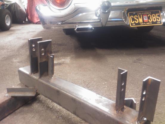

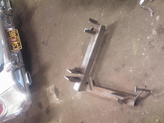

byggde en i sommas.
om du ändå ska bygga ny bakvagn så flytta ner infästningspungterna från orginal lika mycket som du tänker sänka bilen så du behåller org geomitrin på bärarmarna samt du slipper justera uniballsen i ändläge för att få raka hjul vinklar
byggde två jiggar från orginal o sen bara flyttade ner hålen för infästningen
http://www.fmcs.nu/forum/showthread.php?t=34055&page=6
