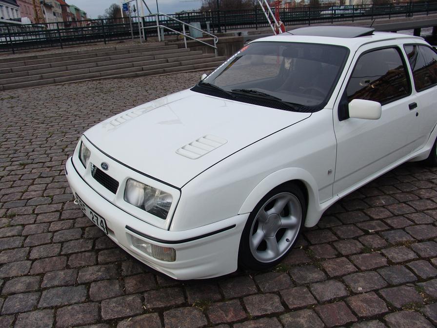

Skinkis
Inlägg: 4109
Namn: Hampus Wallengren
Kör: så det ryker!
Ort: Western Australia
Inlägg av Skinkis »
Det var svarta insatser med dubbla lampor om jag inte minns fel, men slipningen i glaset var inte identiskt som originalet så tittade man noga så syntes det att det inte var original... ska se om jag hittar en bild.
EDIT>> Kan ha haft fel när det gäller dubbla lampor, insatsen var iaf. svart vilket syns på bilderna, men vågar inte garantera att där satt en lampa där bakom, slipningen skiljer ju en hel del...

Micke:
Jo 87an delar på sig och det är första versionen man jagar. Den som du har m.a.o.
har hittat dessa lampor, dock står det inte specifikt cosworth på dem. utan mer combi-coupe 82-86. Dessa har h4/h1 lampor.
http://www.galwin.se/CATImages/GB/GBKomp/2550504.jpg
Ser ut som dem hampus har på högra bilen.
