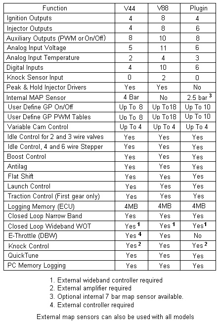

tänkte kolla hur många som skulla kunna vara sugna på ett vipec v88 eller v44
kommer att bli en fröjd att slippa 330 kittet kan jag lova!
