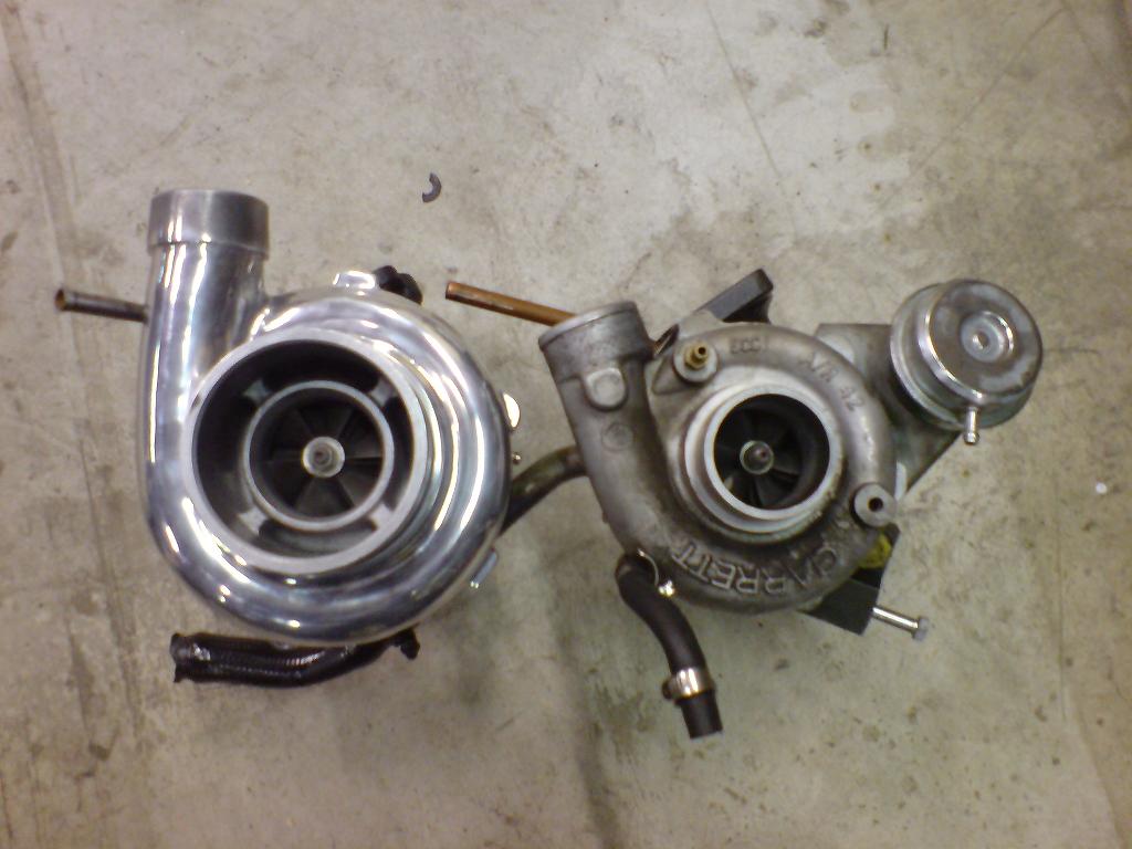

hur långt räcker en T3/T04E BB
klarar den runt 500hk tros:confused:

Hur stor kompressor?

står inget på det:mad: tyvärr men har en bild:)

Du får mäta kompressorhjulet (Diameter på i inloppet) Finns tex 54,56,58 och 59mm

org ar 63 hus?

55-56 är inloppet

Kompressorn klarar iaf 500hk+
Men osäkert om avgasdelen klarar det.
