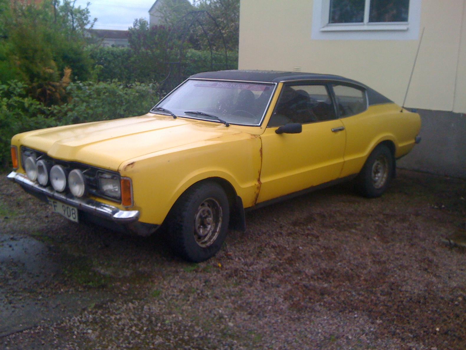

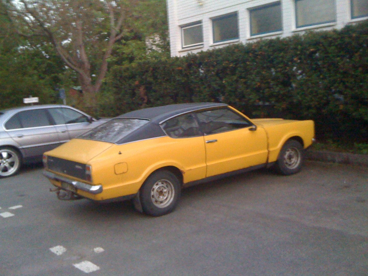

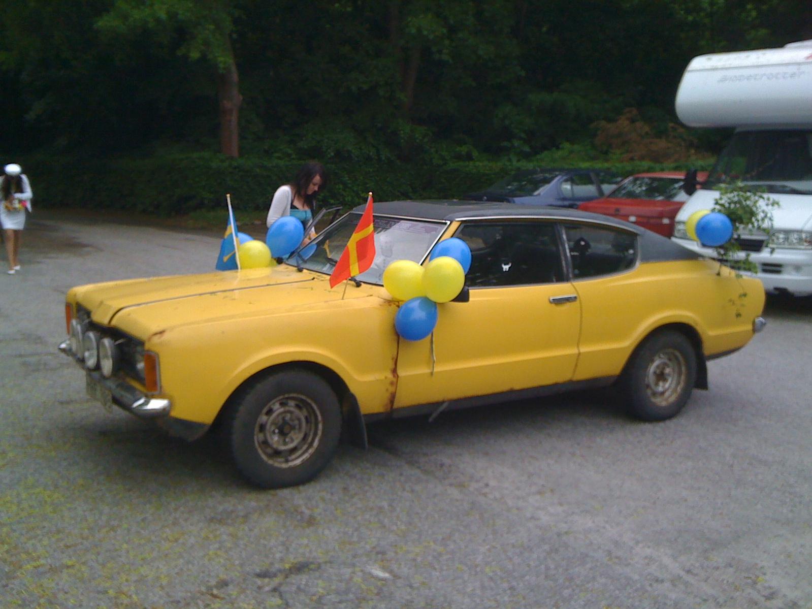

Här är lite bilder på hur bilden ser ut idag, nu har bilen stått snart 1 år utomhus.
Misstänkta fel på bilen än så länge:
* Kylaren
* Startmotorn
* Förgasaren
För övrigt kan jag berätta att den här bilen har varit med och syns i bakgrunden i en scenerna av Wallander filmen -Jokern

OK, den ser ut att behöva en del karossjobb. Ska man göra det riktigt ordentligt tar det tid men det är bara att kämpa på.
Det ser ut som Escort MkII-fälgar (5,5" med mer breddning utåt än Taunus), de är värda att spara om ni ska lägga på andra hjul på bilen.
Visst har en 1600-motor sin charm men i L-utförande är den inte så kul. 2-litersmotorn ser likadan ut och går bättre...jag skulle inte tveka att byta. Ska man köra 1600 tycker jag i alla fall att den bör uppgraderas till GT-spec med dubbelportsweber, 2-literskam och extraktorrör.
