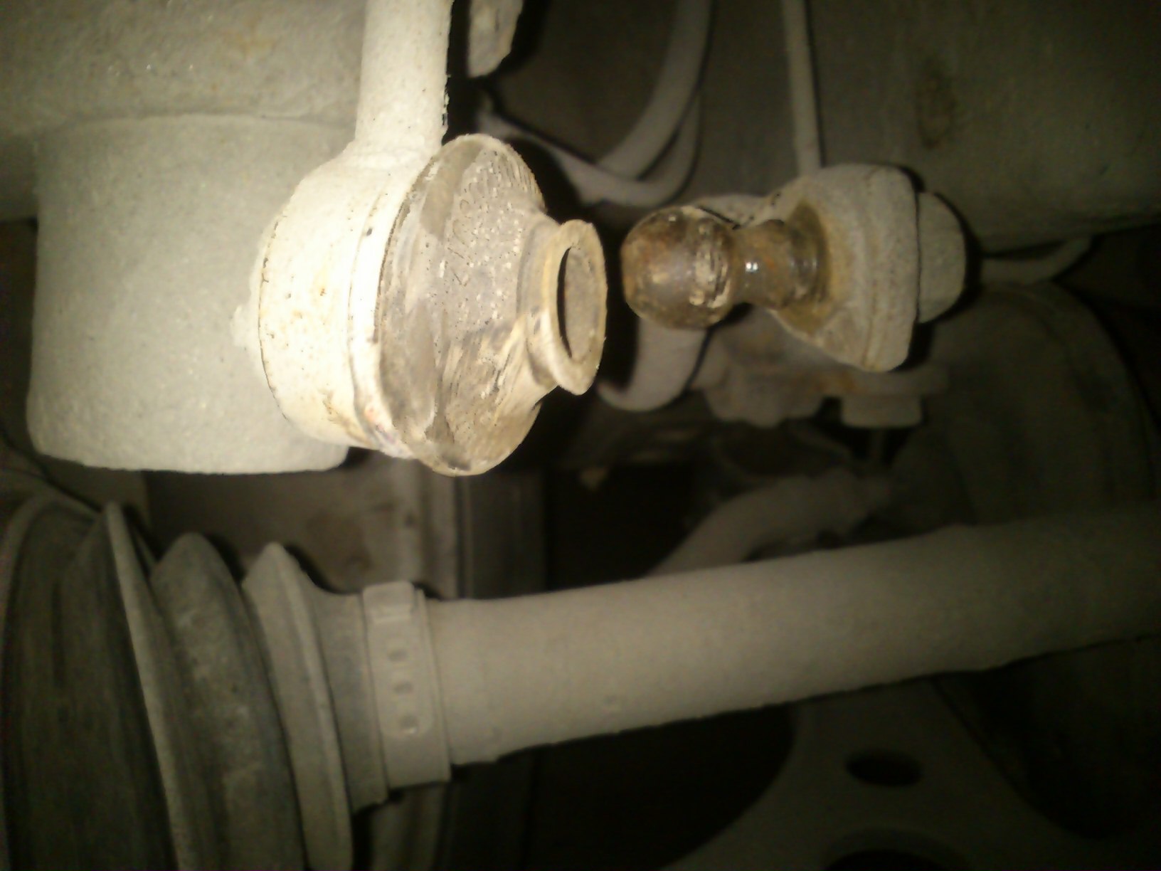

Var och besiktade Galaxyn i veckan och fick bara ett "Bra att veta" :Odd:
Ja jag kan ju bara skratta gott och byta stagen ;)

Den är brusten ju. Där hade du tur att den kanske inte hade separerat när du var på besiktningen, hade vart en 2a isf. :)

Nä den lossnade när jag skulle kolla fastsättningen.. och bara "plopp" så blev den så! ;)

De underkänns bara när de är brustna. Så satt den ihop under besiktningen så är det korrekt bedömmning med en notering.
