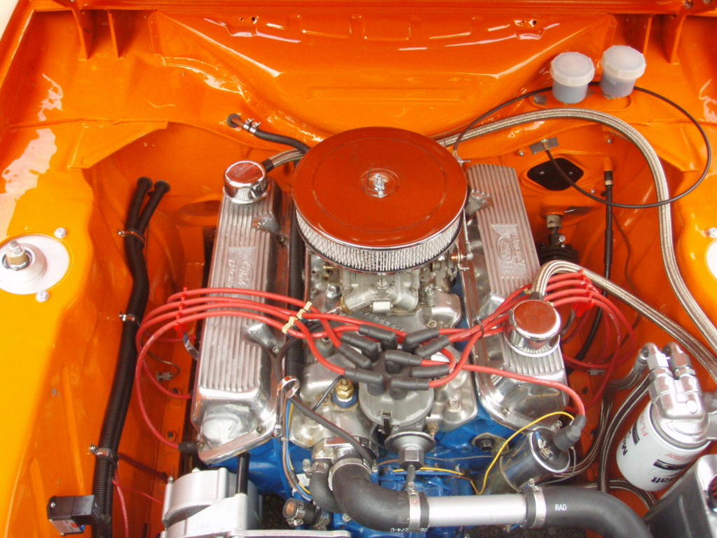

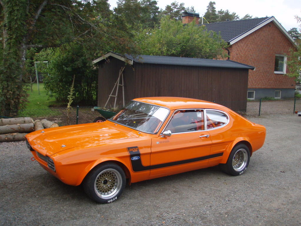

hej vill bara visa dig det finns en sådan bil i sverige en kopia som jAG BYGGT IHOP MED en polare till farsan
[ATTACH]36269[/ATTACH][ATTACH]36269[/ATTACH][ATTACH][ATTACH]36271[/ATTACH][/ATTACH]elakearne skrev:Såna här saker väcker antagligen ett närapå perverst begär hos oss som älskar klassiska fordar (ej us).

Kicko595: Sanslöst fräck Capri, den där har ni all heder av, du och din farsas polare
. Vore kul med närmare info på vad som är gjort.

Lite intressanta tips i denna gamla Hot Rod Magazine-artikel http://www.enfostuff.com/articles/Devil ... oject.html om nån fler lurar på att bygga en replik
- tydligen ska det vara ganska enkelt att placera en av Fords smallblock V8:or i Capri, en av bilarna i reportaget. Oljetråg från Ford Bronco för att kunna sätta oljepumpen rätt, ombyggd original mellanaxel (behöver matchas mot C4-automaten de använde, då borde ju en yoke från en Granada 2.8 aut passa?) och lite plock med växellänkaget verkar ha varit bland de största jobben med anpassningen. Tusan, nu blev JAG sugen på en Capri också
