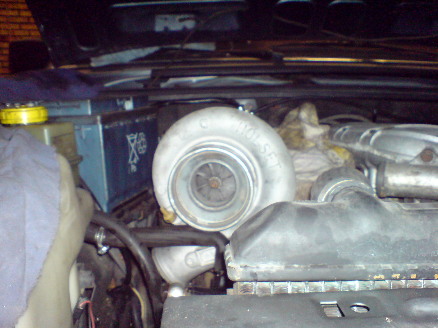

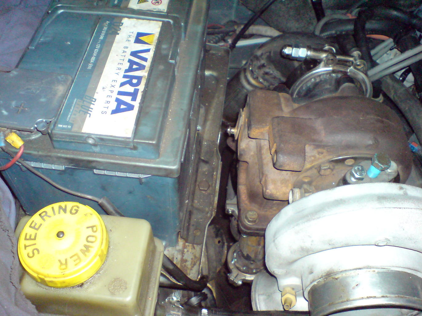

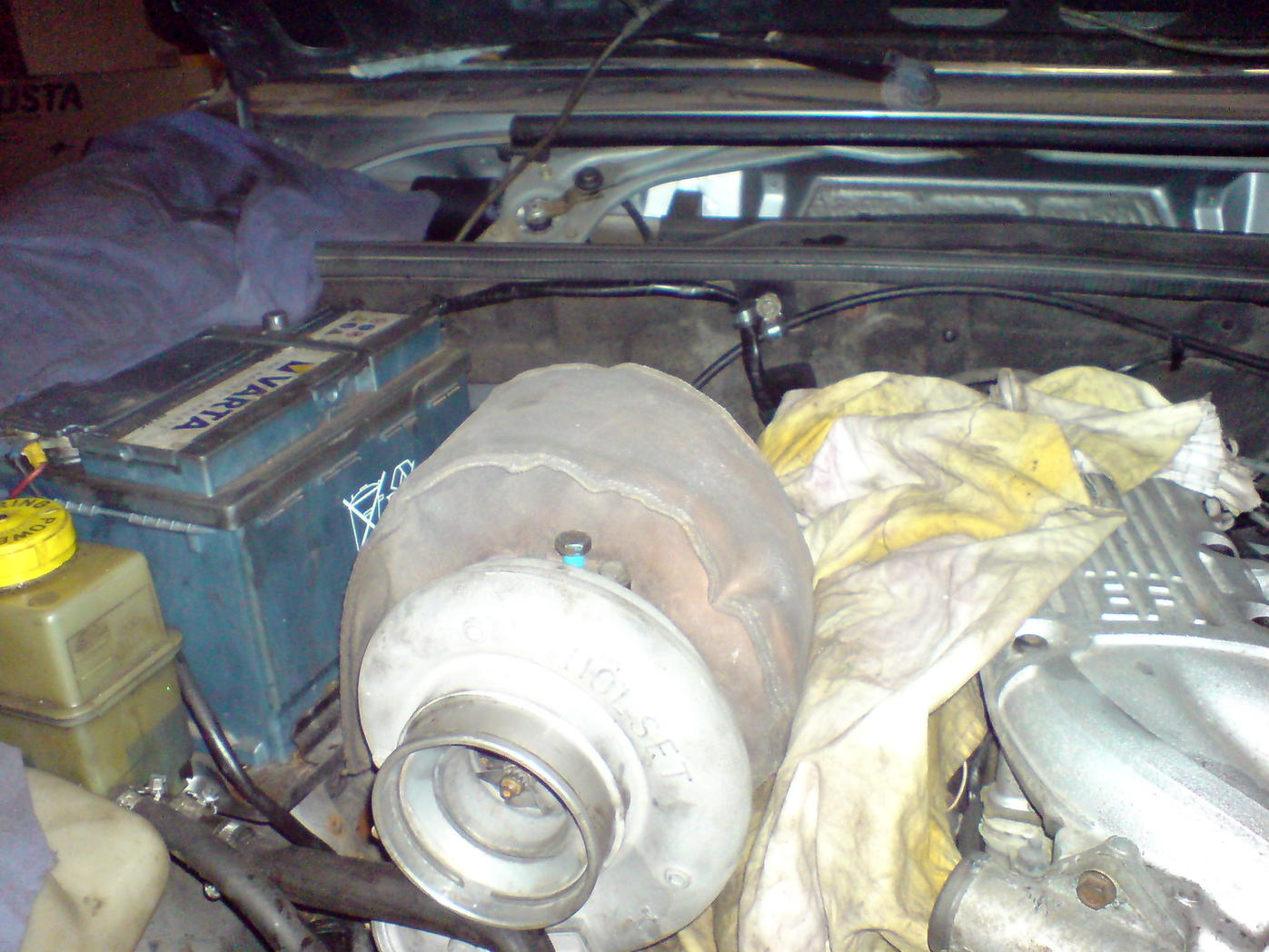

jag har en HX35a i min Granada och har MKT tajt mot batterihyllan servobehållare osv,, har ca 10cm att spela med,, vad göra,, slang och bygga om flänsen på turbon?? var hitta V-band till den turbon, OM det är bättre med rör??
eller ska jag svetsa fast röret?? kändes sådär att svetsa i kompressorhuset
mvh Jörgen

Nu antar jag att det är flänsen på Kompressorhustets tryckrör du menar? jag hade nog bara slipat ner den sen roterat hela huset så fått en annan vinkel på röret.
Inlägg: 6704

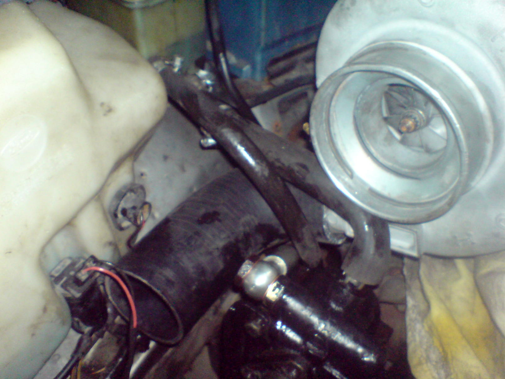

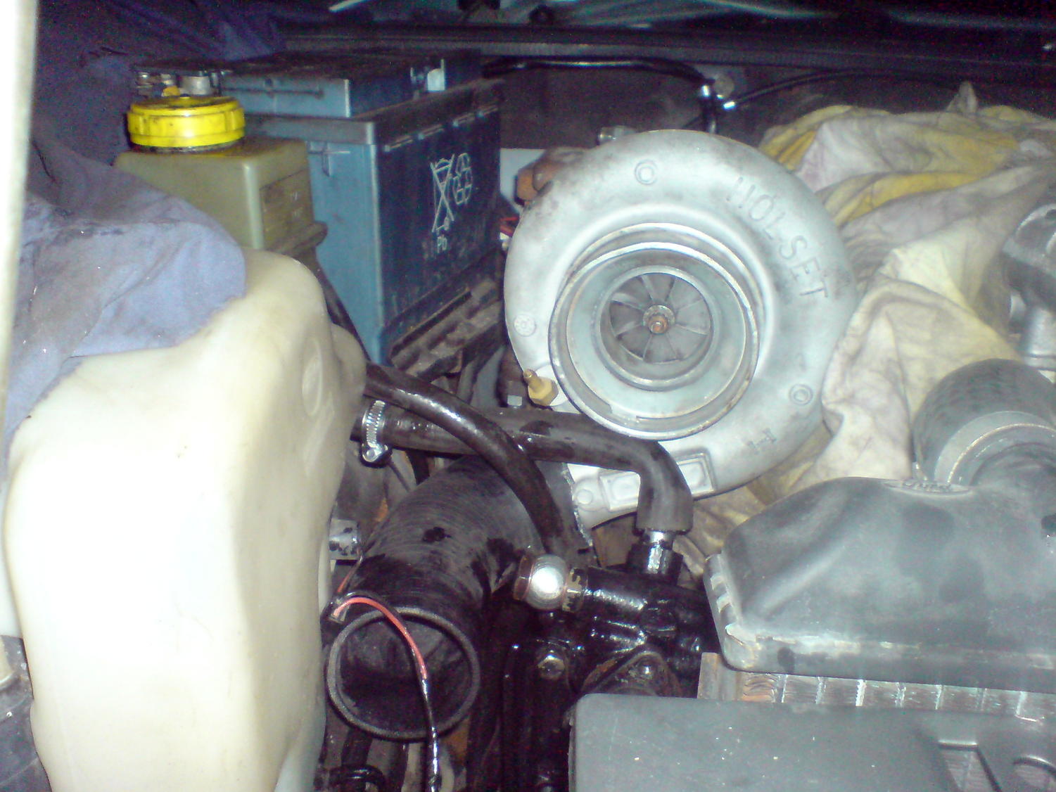

jag fixade det idag,, slipade bort flänsen och kunde trycka dit en 2,5" slang :) men tack endå
