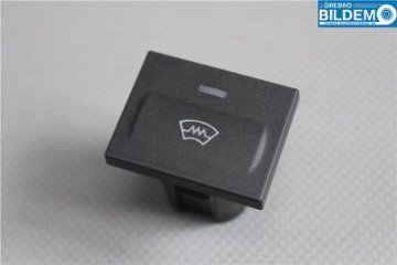

Funkar de så att framrutan defrostas när man startar bilen ?
- Nemesis_se
- Inlägg: 1755
- Namn: Peter Olesen
- Ort: Trollhättan
- Medlemsnummer: 188
Du har en knapp för att slå på framrutevärmen, brukar sitta bredvid den för bakrutan (och speglarna) den stänger av sig själv (drar rätt mycket ström!).
Vet inte om C-max också har en max-knapp på samma sätt som Focusen, som slår på i princip allt, max fläkt mm
