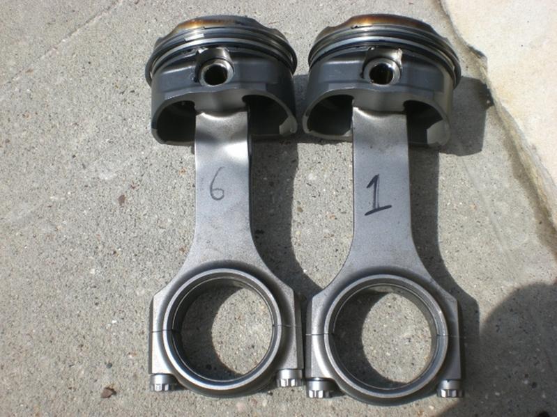

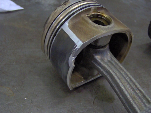

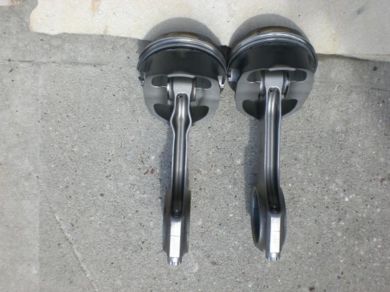

Nu har dessa bilder inte något direkt att göra med responssystem. Men visar vad som händer när man får 2 bar ladd vid lågt varvtal.

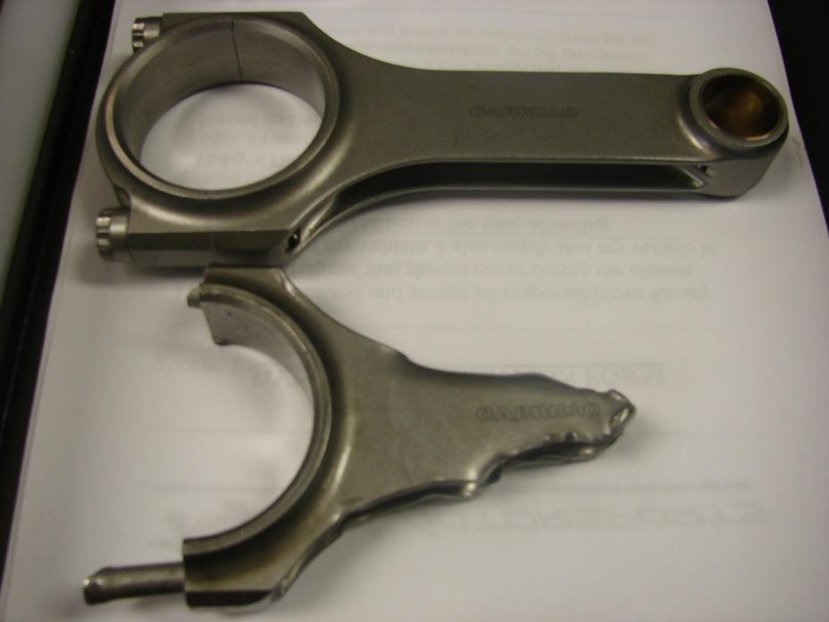

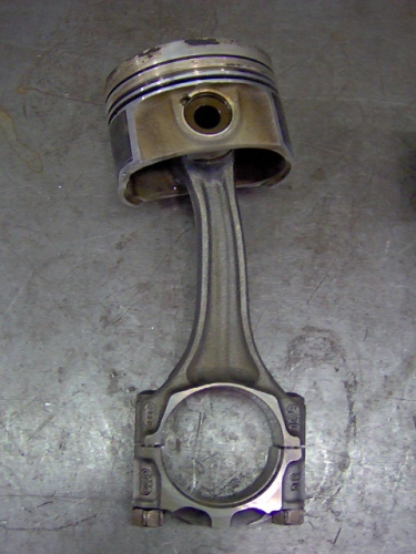

Allt går sönder tillslut med för högt cylindertryck. :znaika:
RRev Supra - Carrillo rod through the block
http://www.youtube.com/watch?v=pfJzw4WOoUs
Bilder på hur H-profil stakar ger efter.

RaZoR skrev:Allt går sönder tillslut med för högt cylindertryck. :znaika:
De är något som saknas där... :D
