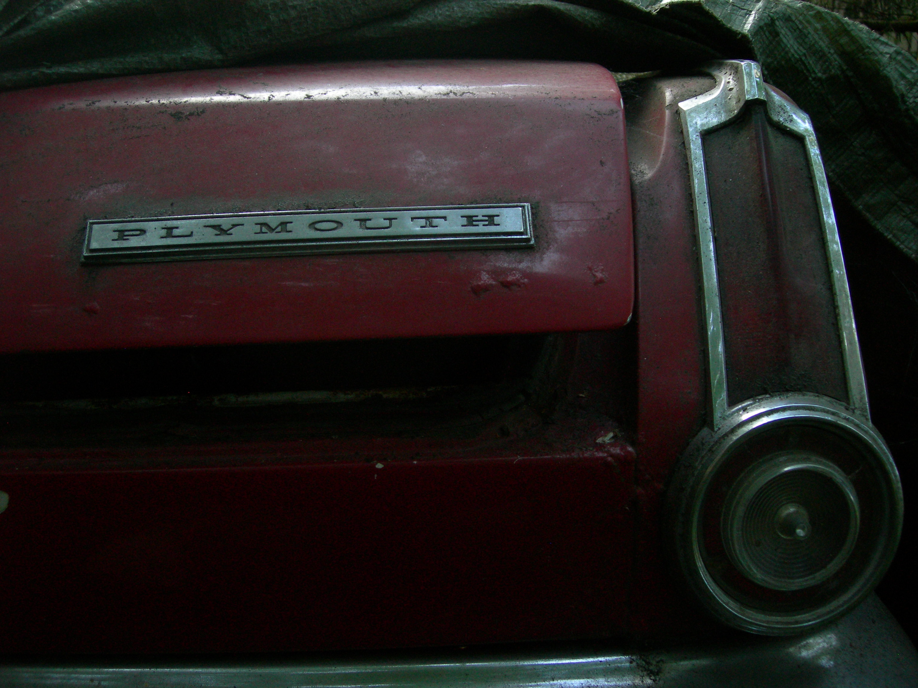

Nu ska jag faktiskt posta ett par fluktarbilder
för att åtminstone påvisa min Deviants existens (det som är kvar utav originalet) som något mer än en skruvad tanke
, fast uppenbarligen inte mycket mera. Klart, själv tycker jag det underlättar ju mera av det som ändå ska bort som är ur vägen... det började med en stötfångare som säljaren lovade återkomma med - jomenvisst...
. Resten har varit ett spel mellan mig och klimatet.

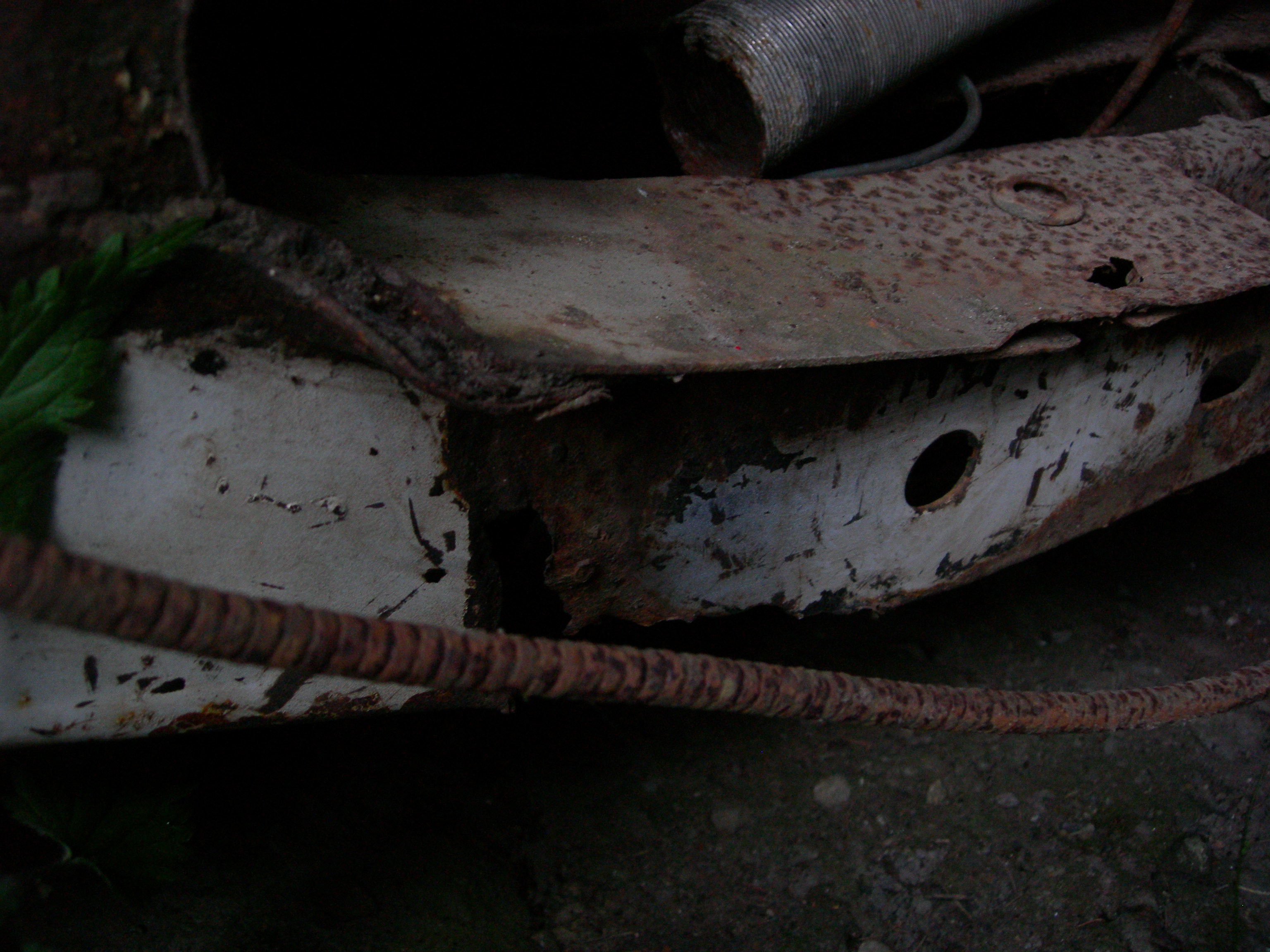

Ena bilden visar den vanligaste dödsorsaken för dessa bilar - utrostade främre ramtassar - bortsett möjligen från avåkning under vilda raggarstyrningar. Och jo, jag har faktiskt stött på en mycket fint originalrenoverad bil som åtföljdes av en bit ännu mer utrostad ramtass (samma parti) bevarad för bevisningens skull som skulle varit omöjlig att identifiera utan bilderna från renoveringen, sånt inger visst hopp
. Den andra tror jag tydligt visar årsmodellen (65) och för tankarna till teoribildningen om vart Jimmy Hoffa tog vägen
. Man KAN vara både cynisk tvivlare på mänsklig utveckling och obotlig optimist samtidigt

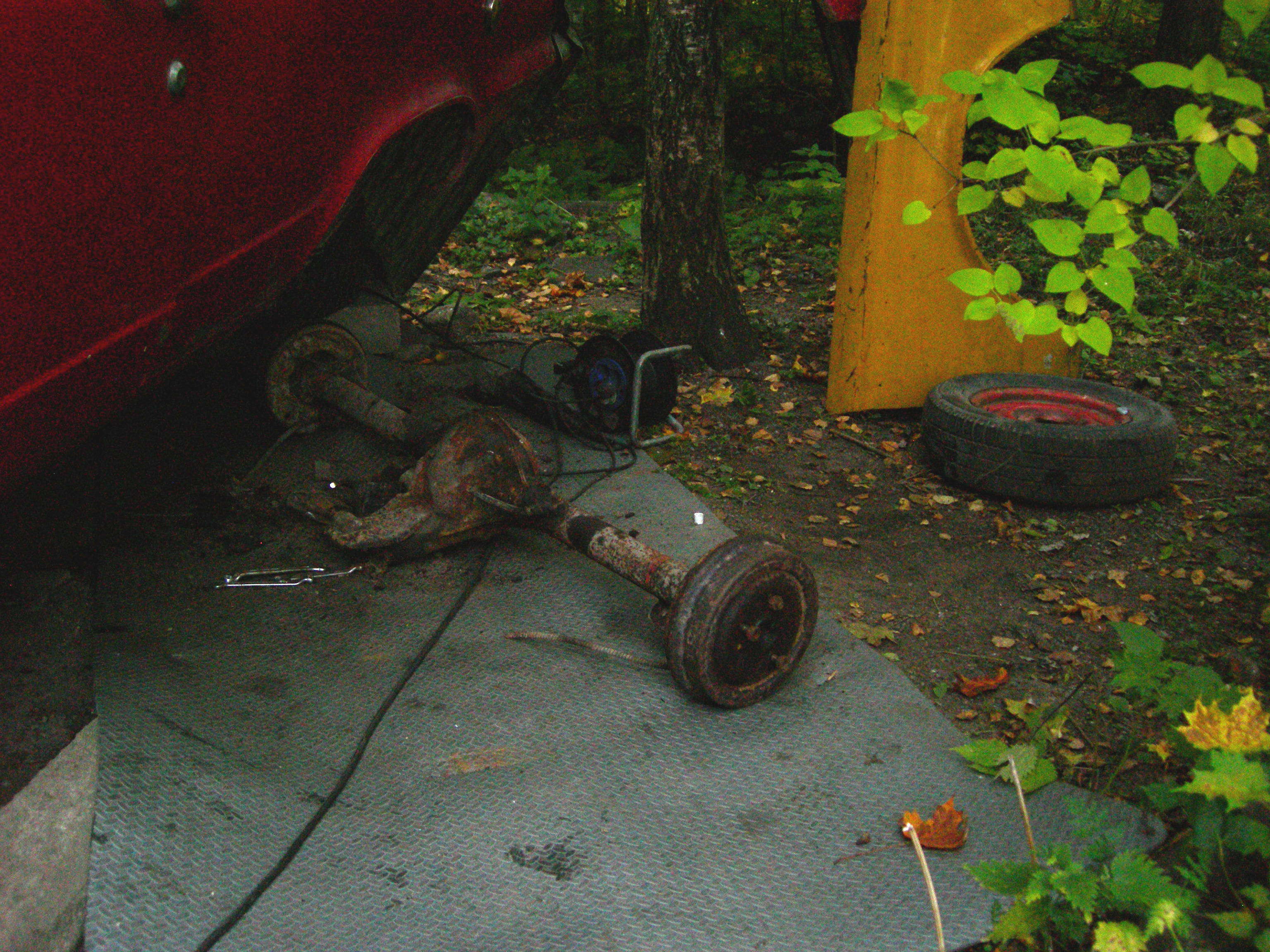

Dags att lyfta lite på tråden eftersom det blev att lyfta skrot idag - originalbakaxeln åkte loss och ur på under timmen (utan medhjälp - känns bra att inte ha degat ihop alldeles
) och fick sen åka iväg till en behövande annan raggarvalle av årsmodellen före, som lär störa allmogen igen nästa år genom detta, men sånt är livet
. I bästa fall hjälper detta tilltag för att få till ett nytt ryck med Projekt Deviant genom lite återvunnet kapital och att det blev fritt fram att prova Volvo 740´s bakaxel under vallen när också den kommit loss. Och med det kommer lite data som kanske kan vara till hjälp ifall nån har liknande griller
med nån annan förfallen Chrysler A-body eller kanske undrar hur väl deras V8-utrustade varianters bakaxlar kan platsa under en Taunus-Cortina eller dylikt
- trådens syfte är ju minst lika mycket folkbildning/teknisk upplysning/varnande exempel som nåt slags projektbeskrivning:
Axelrören har samma omkrets, ca 65 cm (testade med att flytta över ett schackel från Valiants bladfjäderpaket, passade perfekt på Volvo-axeln).
Volvo-axelns hus mäter ca 24,5 cm från drivaxelns centrum till husets framkant, inklusive medbringare mäter paketet ca 28 cm från husets bakkant (kåpan oräknad). Den här minsta Chrysler-axelns hus mäter som jämförelse totalt ca 24 cm för huset från fram- till bakkant och med den gaffelformade originalmedbringaren totalt 30 cm (från drivaxelns center till husets framkant ca 22 cm). Mellan axelrörens kanter ca 136 cm, till bromstrummornas utsidor ca 142 cm. Diffhusets bredd ca 35 cm. Egen koll med meterstock alltså, eftersom fabriksuppgifter på detta är svåra att hitta.
Om nån undrar över designen så sitter det vad jänkarna brukar vad jag minns kalla en "pinion snubber" längst fram på diffhuset, en liten dämpkudde mot genomslag som inte är medräknad i måtten. Att hjulbultarna är bara tre beror på att nån tidigare ägare inte kände till att gängorna på vänstersidans hjul går åt "fel" håll på dessa och några få fler årgångar i syfte att vara självåtdragande, en säkerhetfiness som alltför många missade och därför avskaffades den. Köparens kompis påstod förresten att vissa USA-Ford från samma era har samma idé, nåt att lägga på minnet kanske. Och apropå Volvo att Amazonerna kan rosta av vid framvagnsfästena de med.

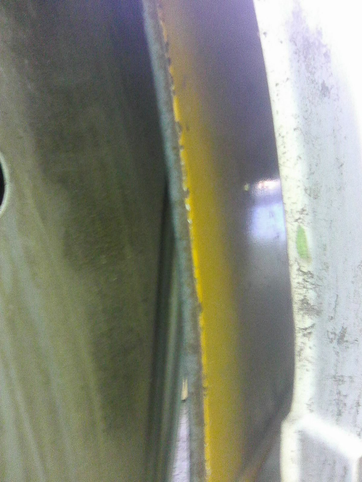

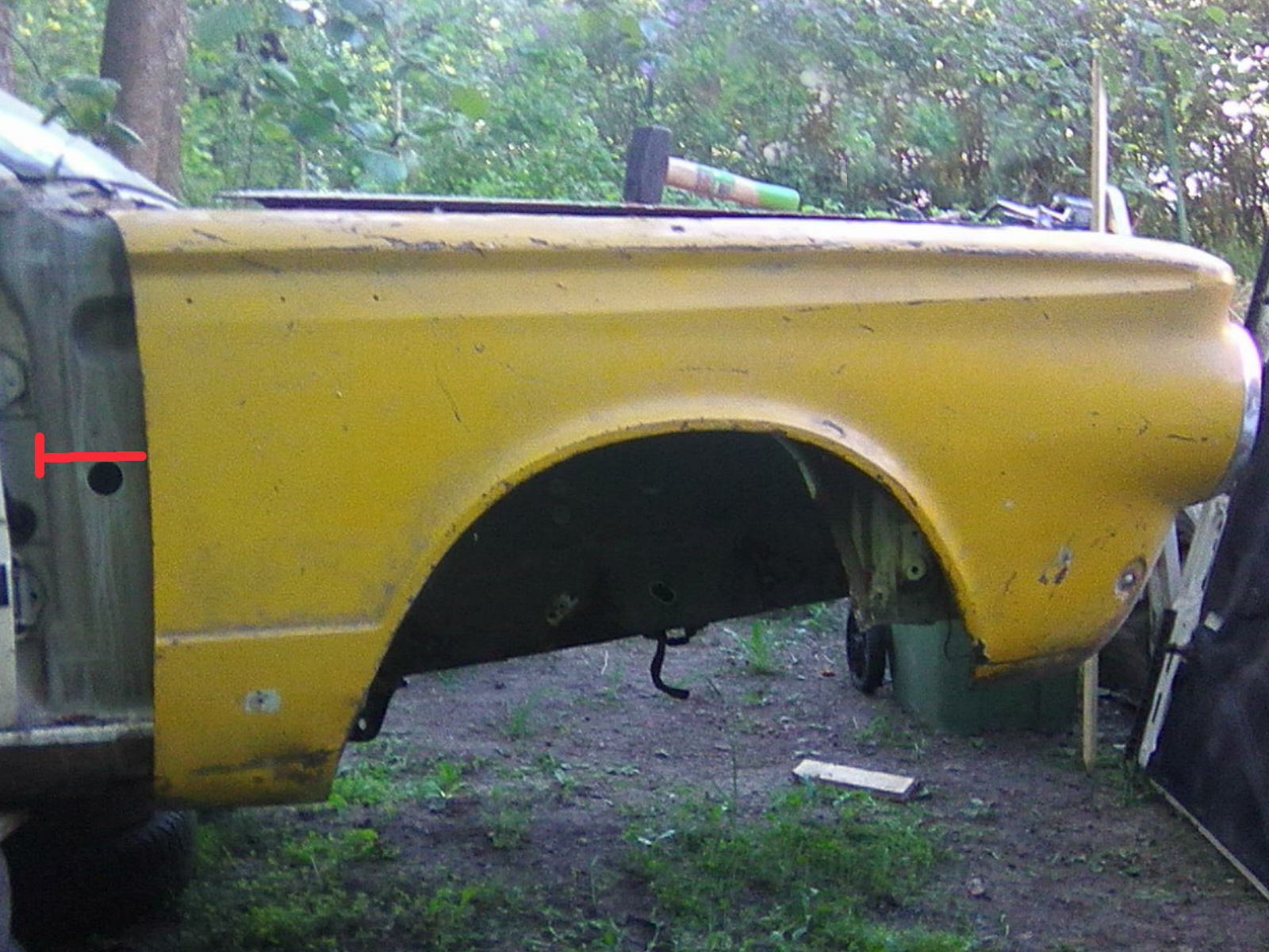

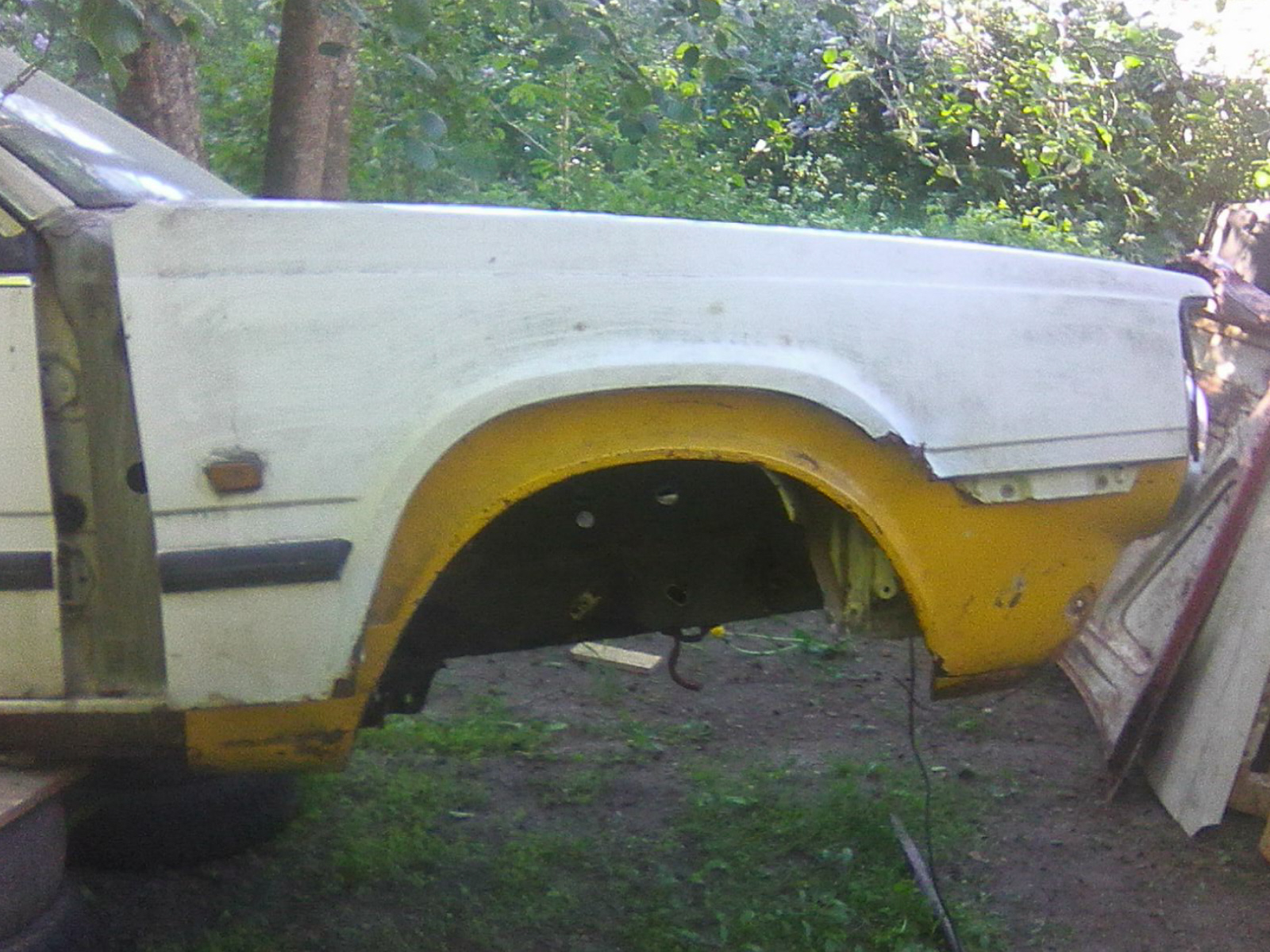

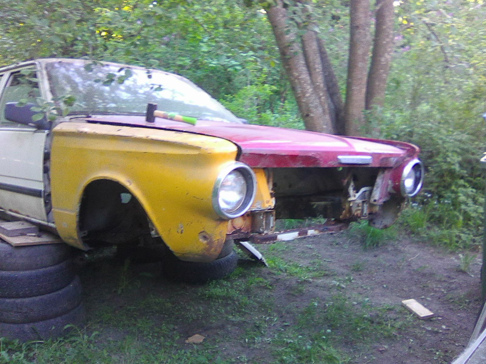

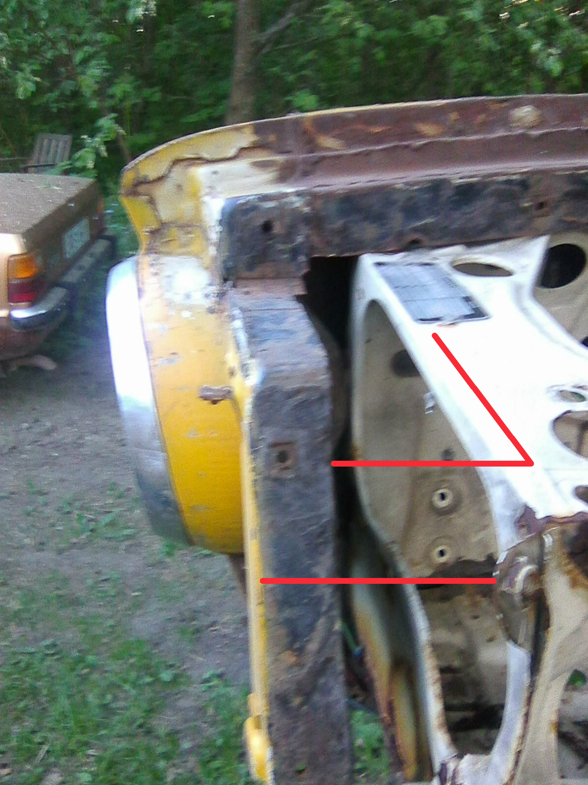

Några färska foton visar bäst överensstämmelserna i mått mellan frontpartierna, som exempel. Efter bilderna kom tigersågen fram och rensade lite i hörnen för att kunna flytta bak framskärmarna motsvarande de röda strecken jag lagt in för att visa var de hamnar, alltid bättre att skissa före.
Grovt inmåttat säger inget att mer än några passbitar (främst för att kompensera kilformen på innerskärmarna) behöver svetsas in för att få rätt vinkel och inpass mot huven, som bör ganska enkelt kunna fästas på Volvons gångjärn som kan behålla sin plats i stommen (såklart ligger inte skruvhålen exakt lika, nån måtta får det vara på turen
). Lägg märke till hur flyglarna har bra nära exakt samma kurvning på gaveln, sitter ungefär som en smäck om det inte vore för tröskelns utskjut som hamnar lite i vägen, men inget som ska med (btw har Valiant betydligt högre och något bredare trösklar om nån behöver veta, de tycks gjorda för att bära det mesta av påfrestningarna som karossen utsätts för och därför lär det vara fritt fram att bygga om en original 2-dörrars stolpe till hardtop-varianten eftersom de avviker mest bara i frånvaron av rutramar och de extra bitar som behövs för att passa in kortare sidorutor i bakkant).
Nu är det framme vid tanken att ta tillvara komplett frontstomme inkl torpedvägg samt transkåpa (ev med tunnel) och golv till bakaxels främre fästen ur 740:n för att svetsa in som en enhet (gissar detta kräver proffs och intyg på jobbet? Jag får börja kolla telefonboken...). Byggtekniskt skulle det vara bästa lösningen då slutresultatet skulle bli snudd på identiskt som att kapa i och ändra om halva botten för att stämma med annan teknik, dessutom följer det med extra balkar utmed kardantunneln från Volvon, i USA är det ganska vanligt att efterinstallera liknande på Valiant/Dart och liknande bilar vid höjda effekter för minskad chassiflex. Original ramben (i princip identiska mått, kickup och design utom i bakkant) måste ersättas oavsett alternativ a) eller b) p g a rosten som ingick i köpet och transkåpan för en trepetad manuell rymmer knappast ens en 5-växlad Volvo-låda (motor och låda är fortfarande en ganska öppen fråga).

Re: Deviant Valiant (Plymouth Valiant -65)
Övervägande i midsommarens mytologiska tid om jag borde ta ansvaret att som trådstartare städa bort den när ärendet är avslutat för min del så tvekar jag eftersom tråden innehåller en del materialtips och trivia men det kändes behövligt att avsluta berättelsen även om "Project Deviant" när nu min avatar-Taunusen fick nytt liv och blev YT-kändis (nåja
) på kuppen som pace car på Mittsverigebanan när den lottades ut i en tävling. Anser däremot admin annorlunda så är det såklart fritt fram att ta fram sopen
. Historien på min kant slutade med att karossen skänktes bort på vårvintern till en annan opportunist
med en Cadillac-raggarrenovering i bagaget som ansåg Vallen ha potential och stomme nog kvar för ett amatörbygge, vem vet kanske den återuppstår som skal för något skuggbygge ändå. Snipp, snapp, snut...
