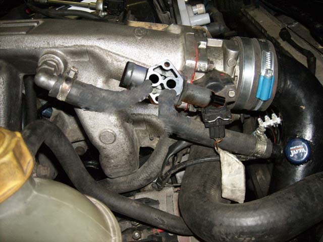

men tomgångsmotorn.. den ska ju ge luft åt motorn då spjället är fast, då börjar motorn suga ur en slanganslutning från plenumet som går till tomgångsmotorn som reglerar luftmängden den tar från atmosfären (alltså det spelar ingen roll fast man skulle ha tomgångmotorn och dingla i luften?)
men sen då spjället öppnas så trycker turbon in massor med laddtryck och då kommer det att trycksätta även tomgångsmotorn.. och då har du förklarat att för att utjämna det så ska det gå två slangar från tomgångs motorn, en till plenumet och en till tryckpaketet, alltså en på var sida om spjället. men hur lösa det?
ända vi kom fram till igår var att hur man än gör kommer tomgångsmotorn trycksättas och luft kommer oberoende att strömma förbi spjället från trycksidan till plenumet.. då har vi tänkt på olika T-kors lösningar. men ska det lösas med nån backventil nånstans eller?
nu minns jag inte vad Stålis (förra motorägaren) sade hur han hade på sin sierra men jag tror han löst det utan tomgångsmotor därav hur det ser ut:
(jaffa korken är bara ditsatt av en som hade alldeles för lite att göra
misstänker att stålis haft nån backventil eller nåt där jaffa korken sitter?
så hur ska jag lösa det? annars så funkar väl tomgångsmotorn där den sitter på det sättat att den tar luft ur hålet under sej och ger luft ur sidan, så det är från sidan det ska dras två slangar till båda sidor av spjället, men hur för att det ska funka?

Du har ju en perefekt slang att koppla in dej på, det är den slangen som original tomgångsmotorn sitter på:) Sen att den överladdas gör ju ingen det är ju bara en magnetventil. Jag photoshpade en snygg grej:D
Klipp slangen och koppla in den på tomgångsmottorn baar, sen hur du löser det med hål mot hål är ju en annan sak:)

Som Persson säger ska tomgångsmotorn sitta med en anslutning före spjället och en efter. Så fort du får laddtryck kommer du att ha samma tryck före och efter spjället så det har ingen betydelse att tomgångsmotorn sitter där - dessutom är flödet genom gasspjället många gånger större än det flöde man kan få genom tomgångsmotorn så "läckaget" har ingen som helst betydelse.
