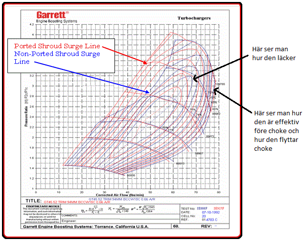

Var kanske lite luddigt skrivet om ported shroud så jag tvär ritade in på kompressormappen vad jag menade :)
Nya Borg Warner hjulen är lätta att urskilja från andra hjul då de har extended tip samt att de hjulen är högre än de andra.
