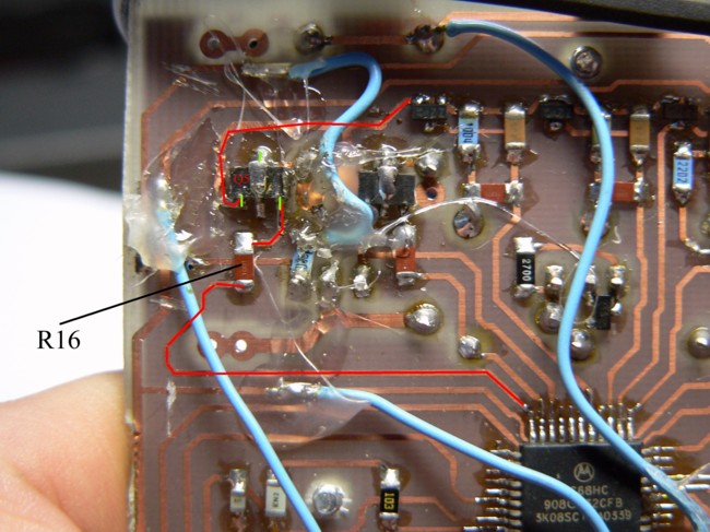

Ah, mycket riktigt så ska R16 bytas till 510 ohm.. Och såklart så finns det ingen R16 på mitt schema:D Men det måste väl bara vara som jag visar på bilden?

cossie_storm drar du ut kablar en bit och löder eller hur gör du?

cossie_storm
Jeg tokk og loddet ut q5, loddet på 3 kabler på ms, og dro de til transitoren.
Hvis du bruker litt tykke kabler, så må man være litt forsiktig at de ikke korstlutter, da det er litt trangt\tigth der.
okay, får lete etter motstanden og se om jeg har flaks og den er der
Jeg ville vel fjernet den gamle q5.

Persson, man kan ju välja, antingen ersätter man Q5 direkt på kortet (eller med korta ledningar) enligt instruktionerna på MS-extra, eller så monterar man den nya transistorn helt externt (som på EEC-IV adapterkortet). I det senare fallet drivs nya transistorn av Q5, som drivs av ECUn. Det blir som att ha två reläer, ett stort (nya) och ett mindre (Q5) seriekopplade.

Aha, då är jag helt med igen:) Har beställt från motstånd från ELFA nu.therealpinto skrev:Det blir som att ha två reläer, ett stort (nya) och ett mindre (Q5) seriekopplade.
/Gustaf
Men jag kommer alltså ha tre skyddsdioder

Jo det måste vara som jag visar på bilden, det benet går via ett motstånd till proccesorn och det motståndet är på 1kohm precis som R16 ska vara, det är även det enda motstånd som inte har ett namn så det måste bara vara det.cossie_storm skrev:hehe viktig med riktig skyddFant du ut hvor motstanden sitter?
Den sitter i forbindelse med q5.
Hvis du følger bein 2 på q5, så er det den første motstanden du kommer til.
Jeg hadde ikke en på 510, så tok den som var nærmest
