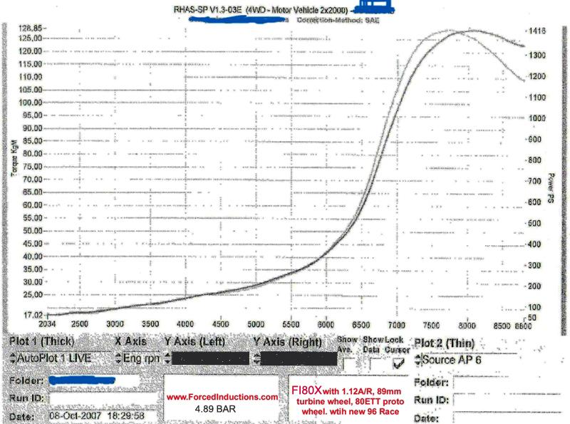

Hittade på datorn ett dynopapper från greken med custom turbon. Där dom bänkar en Ford med 4,89 BAR :nxsmile:

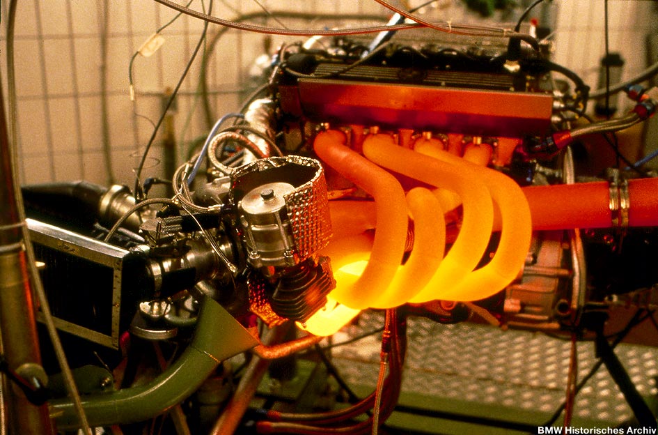

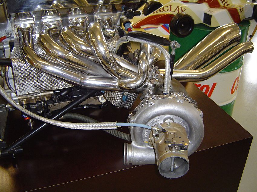

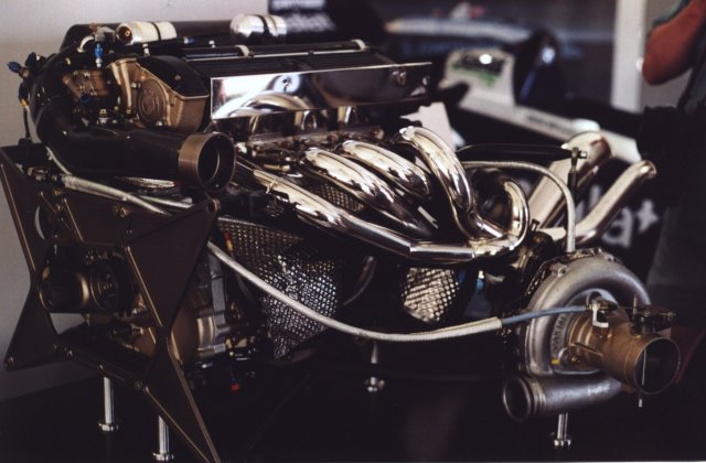

Ang. spjällhus före turbo, så får man väl dålig gasrespons eftersom hela systemet måste fyllas med luft igen. Men detta behöver kanske inte vara någon stort problem när man har en stor motor som vill ha luft.
Kom bara att tänka på detta, om någon har prövat leka med mopeder med långt rör mellan förgasare osv så förstår ni. Men det är ju en liten skillnad mellan 50cc och 2000cc.
PS Jag kör utan dump :p

tänk vad vackert de kan vara med ett glödgat grenrör :D

RaZoR skrev:Ang. spjällhus före turbo, så får man väl dålig gasrespons eftersom hela systemet måste fyllas med luft igen. Men detta behöver kanske inte vara någon stort problem när man har en stor motor som vill ha luft.
Ja och nej.
Man tappar lite respons eftersom systemet måste fyllas men man tjänar igen det på det högre varvtalet på turbon samt att den redan jobbat emot en liten tryckskillnad så "direkt" turbon börjar jobba mot övertryck ist för undertryck så kommer du ha tryckskillnaden som du hade förut vid undertryck nu vid övertryck.
Turbon har ju ingen aning om vilket tryck den jobbar emot den arbetar bara med en tryckskillnad.
