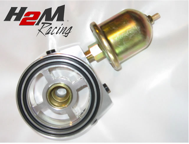

Enklast skulle nog vara att gå till biltema tex efter en oljefilteradapter och en oljetrycksmätare. Kostar inte mycket och så får man ju bättre koll på oljetryck.
Se bara till att det är rätt gänga för adapter, jag antar att det skulle kunna vara vanlig ford M20 1,5mm gänga där. Samma som volvo osv..

den där såg inte dum ut! men jag hittade var givaren skulle sitta och den ryms inte dit då servopumpen är i vägen. så jag får lov att köpa en 15cm slang för att få dit den. de kan väl inte påverka att den visar rätt tryck? den blir bara lite långsammare kanske

Det går nog bra, möjligen en liten fördröjning i startögonblicket men tror knappast man märker något. Rätt tryck visar den nog. Se bara till att få en bra slang och kopplingar till den så blir det bra.BelseBoB skrev:den där såg inte dum ut! men jag hittade var givaren skulle sitta och den ryms inte dit då servopumpen är i vägen. så jag får lov att köpa en 15cm slang för att få dit den. de kan väl inte påverka att den visar rätt tryck? den blir bara lite långsammare kanske
