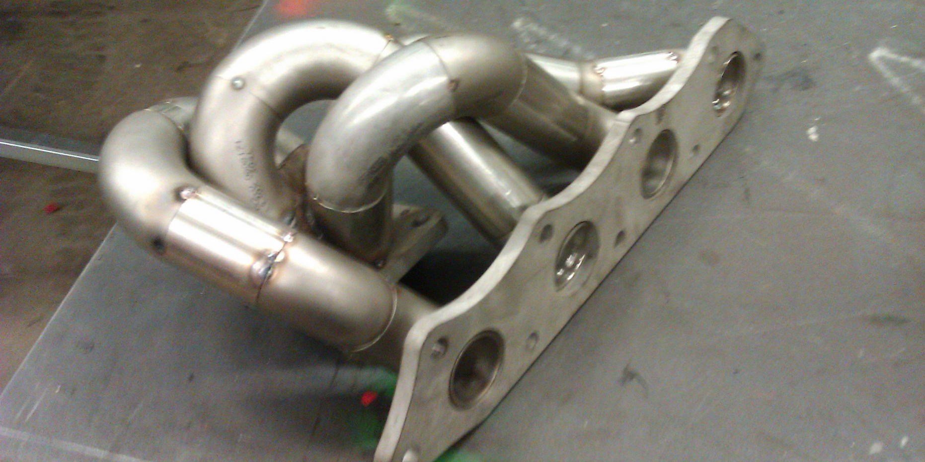

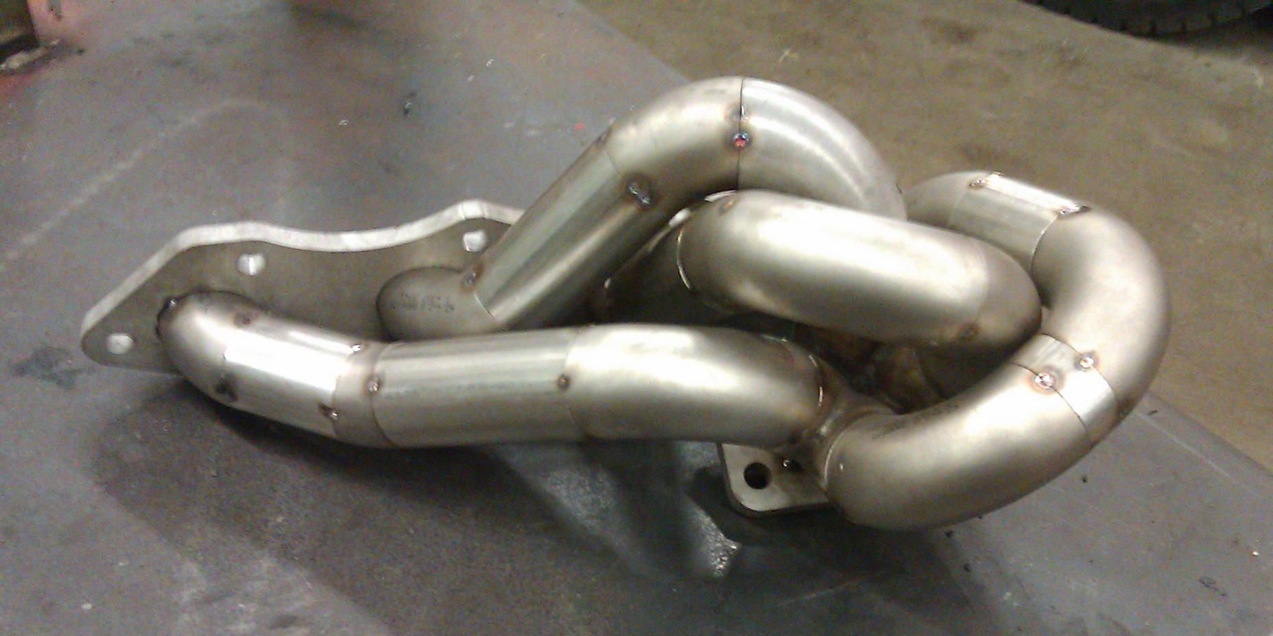

Näste ihop grenröret idag efter jobbet och det blev bra förutom att det inte fick plats :) men det ska väl vara löst efter lite justeringar.
Men jag tänkte på er som har extraktorrör på era Focus Rs mk1:or, blir det inte för varmt mot kyl och huv? Det är sällan man ser något värmeskydd över extraktorrören till dessa bilar.
Ligger jäkligt nära typ överallt.

Nilsson skrev:Men jag tänkte på er som har extraktorrör på era Focus Rs mk1:or, blir det inte för varmt mot kyl och huv? Det är sällan man ser något värmeskydd över extraktorrören till dessa bilar. Ligger jäkligt nära typ överallt.
Snyggt! *drool*
Jo, det blir rejält varmt. Precis som du säger så kan både huv, front och slang till chargecooler ta en del skada. Värmebandage eller coating rekommenderas...
