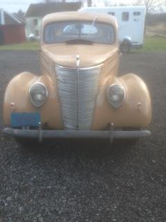

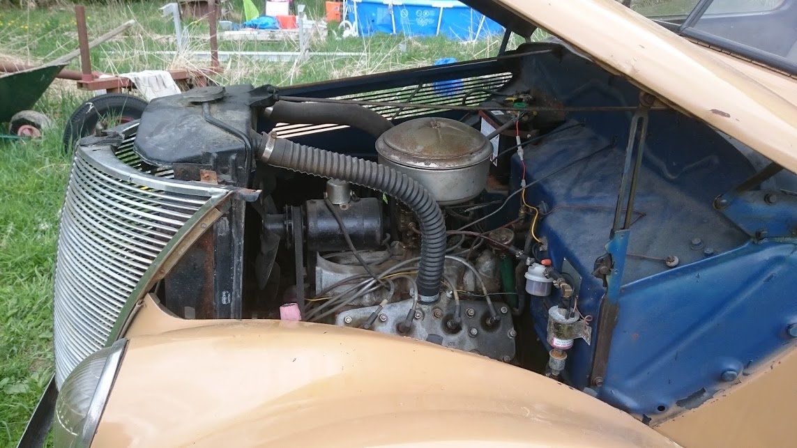

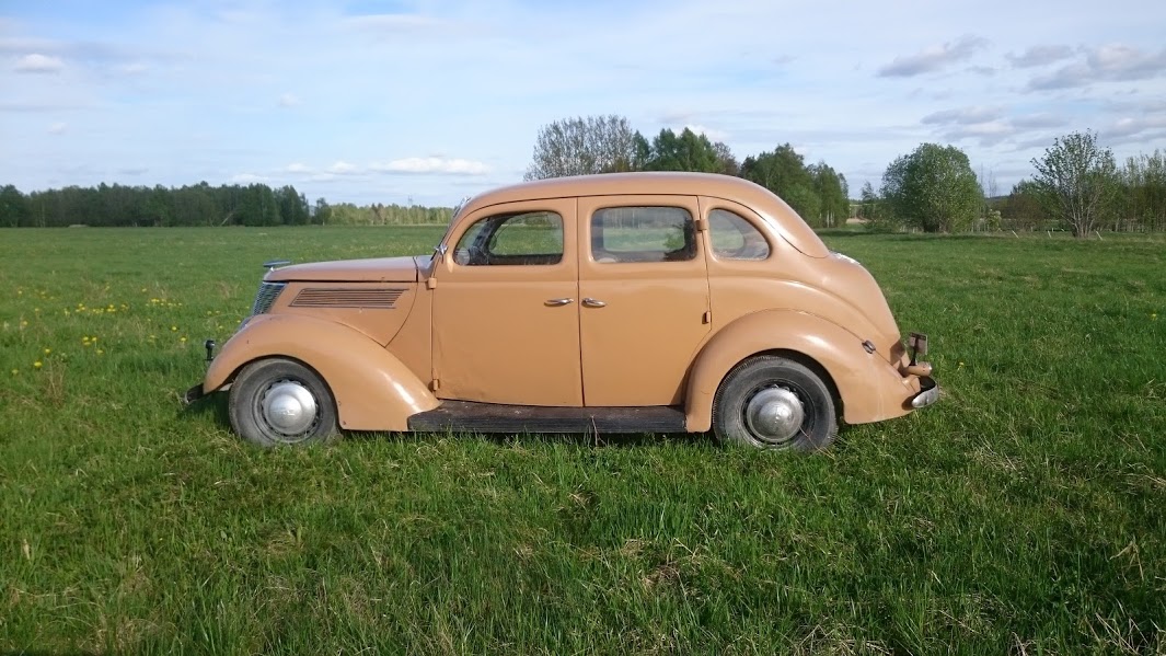

Den V8 som kom i Vedette var samma som kom i USA 1937. Den tillverkades där till 1940 tror jag.
Jag har just köpt en Ford V8 Fordor 74 -37:a. Det finns en hel del att hitta på nätet om sidventils-V8orna.
Här är några sidor du kan börja med:
http://www.vanpeltsales.com/FH_web/flathead_home.htm
http://www.fordv8.se/sv-SE
http://www.earlyfordv8.se/
http://www.flatheadford.com/

Vilken skönhetBerntÖstlund skrev:Den V8 som kom i Vedette var samma som kom i USA 1937. Den tillverkades där till 1940 tror jag.
- davve d
- Inlägg: 5730
- Namn: David W
- Kör: Focus RS Edition -18
- Medlemsnummer: 17
Instämmer i kören; vilken skönhet:)nextuz skrev:Vilken skönhet
