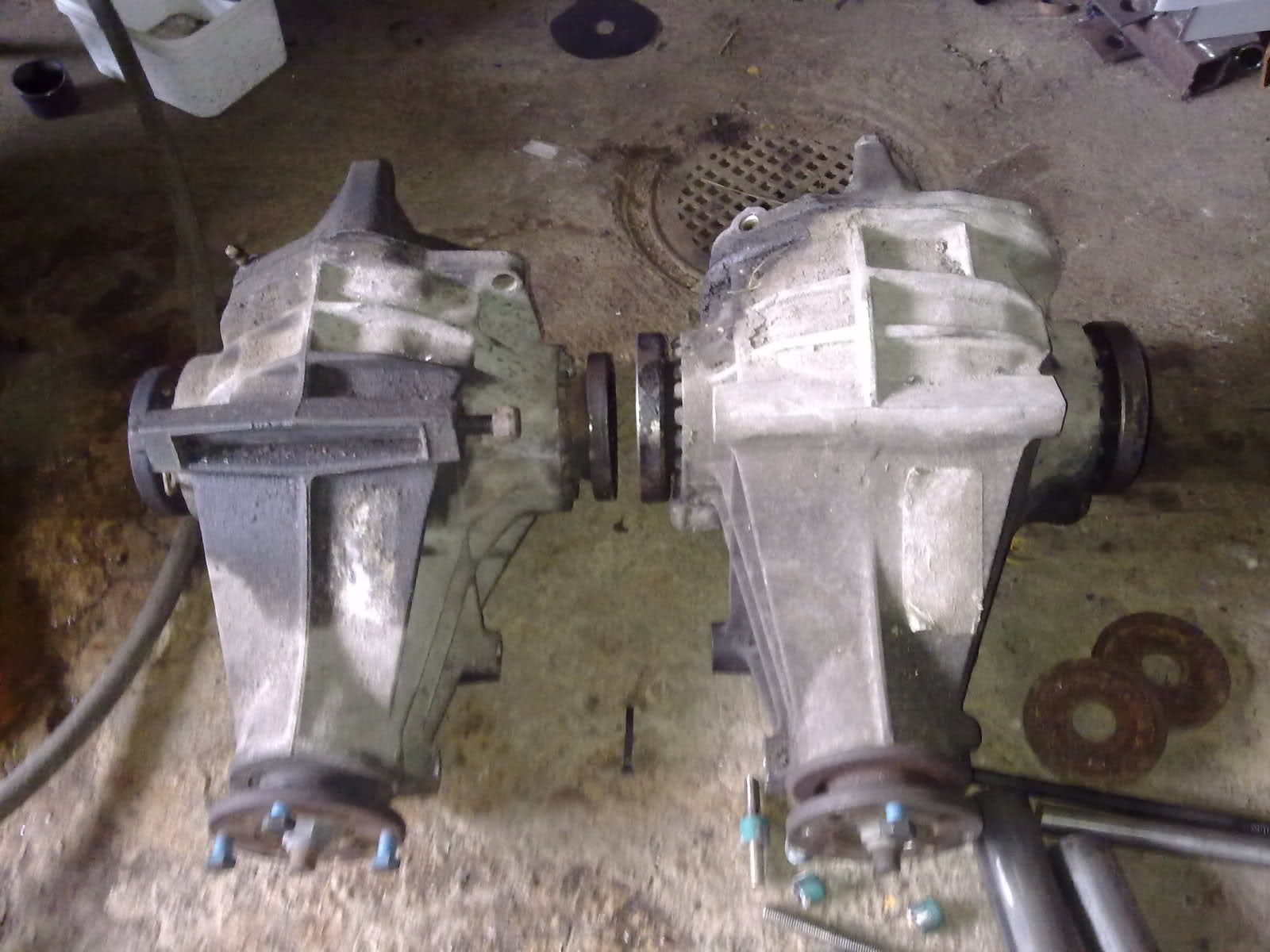

Eftersom din bild länk inte funkar gör vi så här i stället ;)
Vänstra är en 7" ( notera håligheten vid det stora bultfästet )
Högra är en 7.5" ( solid i bultfästet )

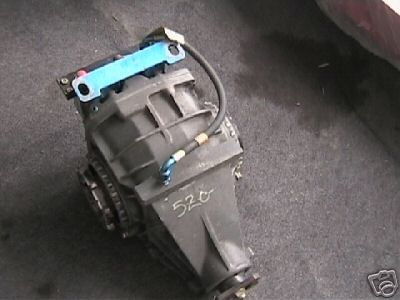

Bild 2 är en 9" ( stor som fasen jämfört med dom andra )

Inlägg av RCM RACING »
Då har jag tydligen en 7" Tackar för hjälpen. Skall beställa en 4:7
