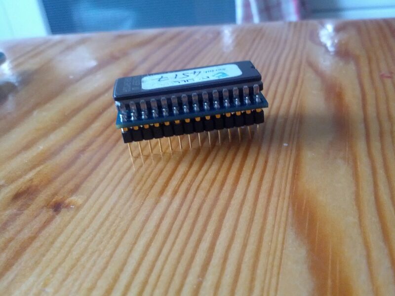

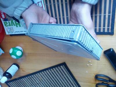

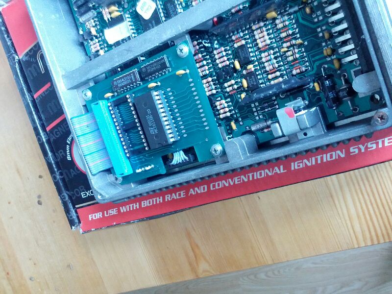

Jag har ett 330 chip som ska heta evo från motorsport development som satt i bilen när jag köpte den och problemet är att det är så högt så att inte ens boxen går att stänga riktigt vad kan detta bero på? Jag har flera bilder o detta är en på problemet med att boxen inte går att stänga

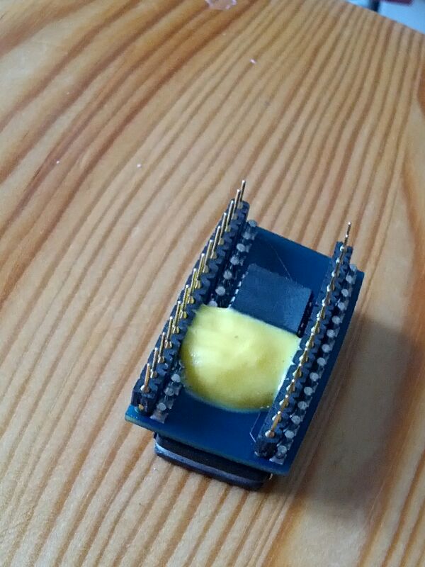

Ser ut att vara en sockel för att förhindra att man kan kopiera chippet.

Nej gör inte det, chippet är krypterat för att undvika kopiering och den undre delen kodar av det. Det fungerar att sätta locket på sniskan, jag brukar tejpa runt den öppningen som blir. Går också att vara mer hårdhänt och göra en bula i locket.apache54 skrev:Såhär ser det ut i boxen det ser helt vanligt ut enligt mig jag borde altså bara kunna dela chippet l bara använda den övre halvan?
Var dessutom extra försiktig om du plockar loss det för benen på den undre delen är mycket skörare och går lätt av om man försöker böja tillbaka ett snett ben.

Precis, har likadant på mitt gamla 330-kit. Du måste ha den undre diten med annars fungerar det inte..
