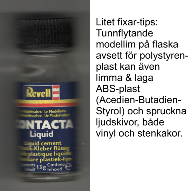

Av erfarenhet kan jag säga att det fungerar bra att limma med polystyrenlim (styren är S:et i ABS) av den tunnflytande sorten (för kvalitativt modellbygge etc, ej tublim!). Jag har lagat ett och annat smått som sedan visat sig palla även vinterklimat, annars finns ju starkare alternativ, så det borde vara fullt möjligt att skapa ganska stora detaljer även med en mindre skrivare och ett CAD/CAM-program om man har vana av byggsatser. Jag tänker på sånt som reparationsbitar till skadade grillar, spoilers osv eller göra sina egna "formgjutna" delar där det fattas eller man vill göra om.

OljefriAceton funkar oxå otroligt bra att "limma" med..
Smälter abs ypperligt

Tror jag anar varför nu, detta gamla kemiska busgrabbtricknextuz skrev:OljefriAceton funkar oxå otroligt bra att "limma" med..
http://www.the3doodler.com/
För att förtydliga så att ingen ska missa och köpa det i längden förstörande tublimmet som innehåller mjukgörare så har jag nu i brist på roligare lördagsunderhållning
