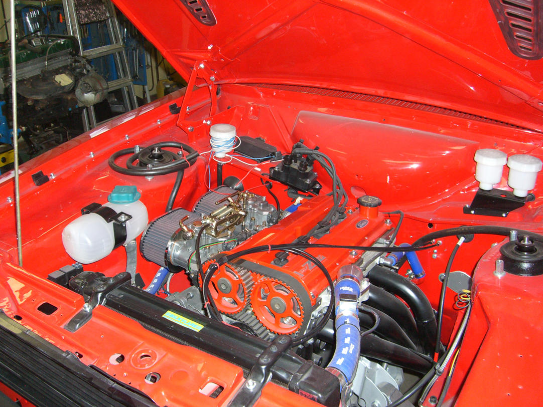

Skulle i princip vrida på nyckeln med min Zetec installation när jag kom på att YBG:en skulle i. Så har väl lite koll :-)

Zetec är en mycket bra motor, enda nackdelen är att den har gjutjärnsblock och därför är lite tung varför seven folket väljer apskits Duratec istället.
Det finns kamkåpa till Zetec som får den att se ut som BDA, vidare finns allt för rwd montering att köpa över disk om man inte envisas med att slöjda själv.

Det verkar finnas en del kunniga på området på forumet... Inte visste jag att du provat Zetec Uffe....bra med någon som provat . Kommer förbi någon dag.
har sett att det finns en hel del hos Burton men jag älskar ju att "slöjda" så en hel del blir nog hemma mek beroende på om tiden räcker till .
Lite folk i omgivningen försöker naturligtvis få mig att överge förgasare också då en modern insprutning är så mycket bättre ......men vi får väl se
Såg även ventilkåpan alla BDA . Mumsigt ! det går att få en Zetec att bli en BDA Clone som lurar de flesta
