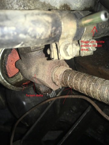

Den mejseln ligger på ska till fördelare övre anslutning. den undra kan du bara dra bort ingen plugg.
till insuget så går ju bromsvakuum och vevhusvent , vissa har egr men det tror jag inte du har. du kan ju börja resna bort alla onödiga slangar. sen mer bilder på den från kylaren.
Gjort en bild för att det ska bli tydligt!

Catling skrev: ↑tor sep 24, 2020 2:47 pmDen mejseln ligger på ska till fördelare övre anslutning. den undra kan du bara dra bort ingen plugg.

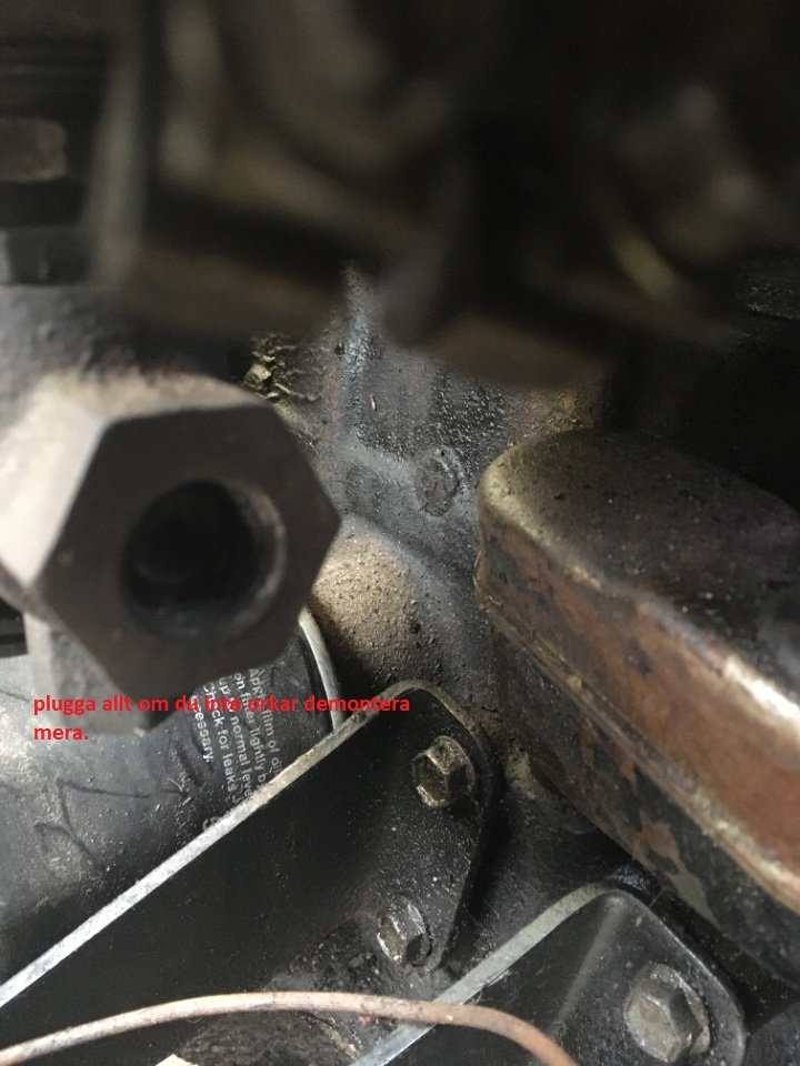

Slang under insug . Antar att det är vevhusventilation? Testa att plugga den utgången på bilden i slangen och då gick den riktigt dåligt. Pluggas? Gick till fördelare

Du verkar ha avgasrening på denna. Bort med allt vad det heter. plugga hålen du lämnar efter dig.
Den undre vakuum porten på fördelaren lämnar du öppen.

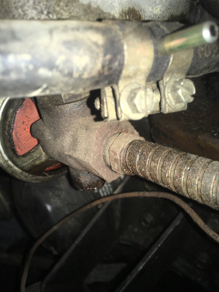

Okej. Räcker det med att plugga slangingången (den på bilden)eller måste hela bort? Väldigt svårt att komma åt. måste vara vevhusvent? Plugga slangen? Går sedan in här i insuget.
Vänster är bromsservo?
Mitten choke
Höger ner till vevhusvent
Ytterligare höger 2 till bromsservo

Tydligen så talar jag endast genom ".Jpeg" nu ... Vi borde vara klara med slangar nu och återgå till ditt förgasarproblem
