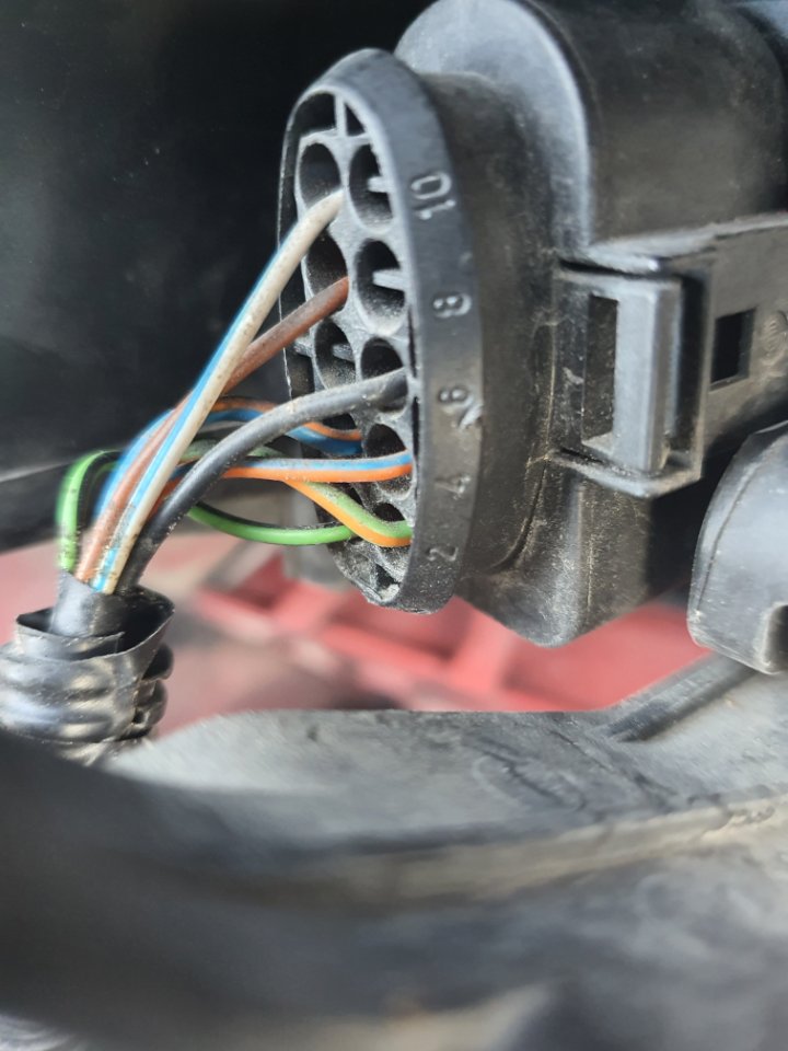

Hej
Är på gång att installera Ledljusramp. Det som återstår är vilken kabel (enligt bild) :crazy: som är helljuskabeln. Letat på nätet men ej hittat. Går ju att mäta, med tänker att det är smidigare om nån här vet :thankyous
Hittade det här för bilar utan Xenon, passar på att skriva ut allt ifall någon behöver det i framtiden. :)
1 - Grön/Svart - Helljus
2 - Grön/Orange - Halvljus
3 - Blå/Orange - Blinkers
4 - Orange/Blå - Parkeringsljus
5 - Används ej
6 - Svart - Jord
7 - Brun - Jord
8 - Används ej
9 - Vit/Blå - Höjdjustering
10 - Används ej

Stort tack Rickard :dance2:
