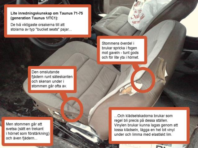

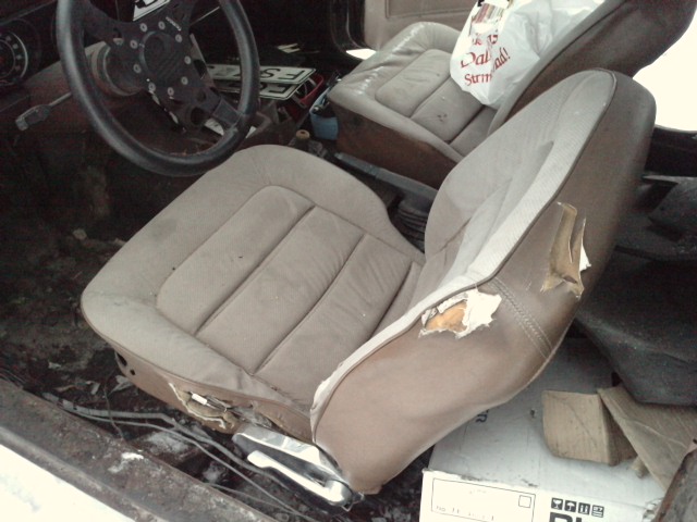

Nå, först så är sätesjusteringen original, bra grej det där. Det rationaliserades bort på senare årsmodeller, så var rädd om dem skenorna. Som sagt går det att pussla ihop delar från de stolfästena med Granadas fästen för att få dit Granada-stolarna, ryms bra i sidled men man får lite högre sittställning.

Tur att stolarna var okay, det är tyvärr inte så vanligt då stommarna är lite klenare än i Granadan - min första coupé hade ett löst rör i ryggen på passagerarsidan när jag tog över den och samma svetsfog lossnade sen på förarsätet i min andra, man bör nästan ta i sär dem och försöka pillra dit nåt slags förstärkning i hörnen om de är bra, för det verkar vara dömt att de ska till slut gå av och då river de sönder stoppningen. Ska tilläggas att det var buckets - högryggarna med inbyggd nackstöd som satt i en del sedaner (bl a min -74) tycks vara bättre grejer, där har "bara" den omslutande fjädern i dynan gått av (ajj...:Odd:), fast då är ju klädselmaterialet rätt svagt på dem i stället. Mycket tåligare på de andra.

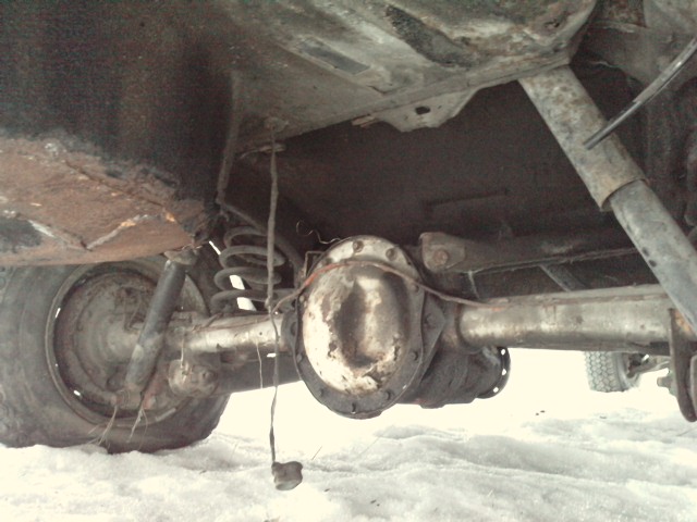

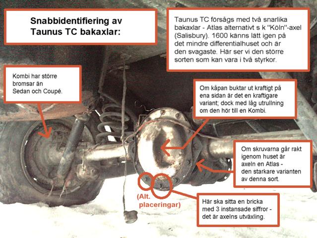

Bakaxeln, ja... :kopfkratz - mja, tror det finns en tabell om jag hittar Thorsells handbok som f n är på drift ibland mina andra böcker. Men på rak arm har jag några olika siffror:
2000 GXL sedan och coupé med Köln 2.0 V6 (90 hk DIN): slutväxel 3,44:1 standard alternativt 3,7:1 på beställning. Inga noteringar om årsmodeller eller särskiljning för automat, det verkar vara samma. Uppgifterna är ur en tysk historiebok om Taunus TC-serien. (...just, vad var det för siffror för 1600? äsch, nu ligger boken kvar i garaget... :p - ah, det var inte samma iaf)
Enligt ett xeroxblad ur Teknos handbok troligen från 1975 (enligt en bläcknotering i kanten) gäller dessa siffror:
Taunus 2000 med Pinto 2.0 (98 hk DIN) + 4 vx man: 3,75:1 (obs. speciellt för Sverige p g a avgaskraven fr o m årsm. 1974, övriga fick Köln V6 2.0)
Taunus 2300 med Köln 2.3 V6 (108 hk DIN) + 4 vx man: 3,44:1
Det ska finnas en liten bricka bakom en av de nedersta skruvarna på på bakaxelns täckkåpa med utväxlingen instämplad. Har kåpan en bula (stort kronhjul) och dess bultar går ut på framsidan av huset är det en Atlas-axel och då tål den bra med stryk. Nästan lika tålig som en Volvo 1030 sägs det, fast nog har jag hört "spårvagnsljud" från pinjongen på några - beror väl på hur de blivit piskade. Har dock aldrig hört att nån lyckats rasa en, utom lagren då.

ja lite tur har man med stolarna iaf ..

coolt med fakta på bakaxeln .Jag antar att jag har atlasaxeln ...

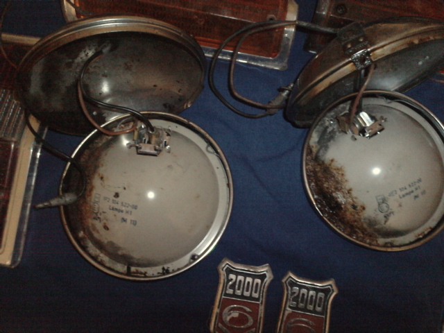

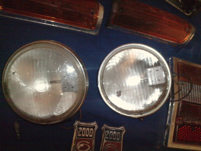

och något nytt vinyl tak blir det inte ....kanske ränder ..har ej bestämt än...skickar med lite foton på lamporna ...

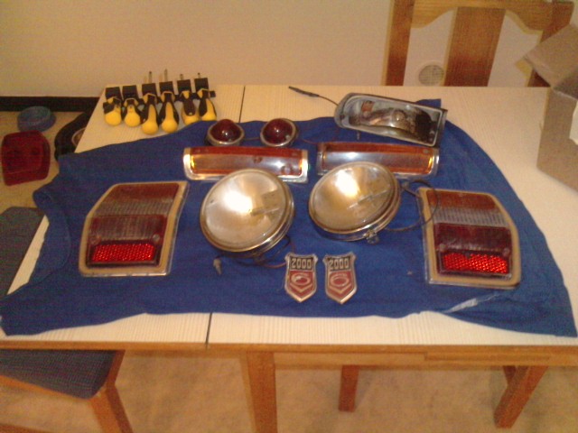

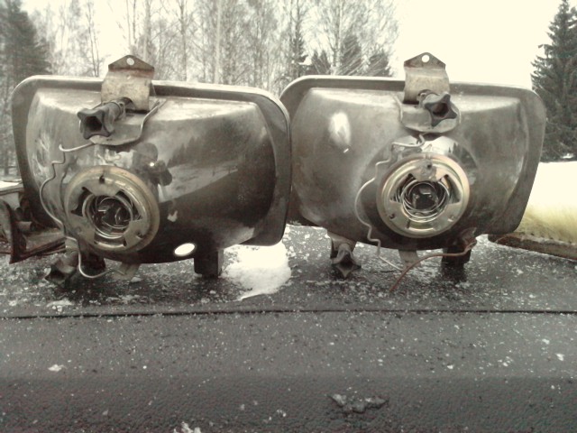

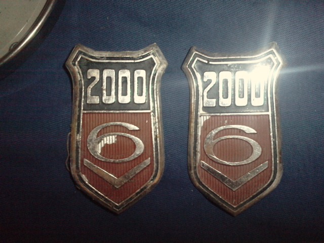

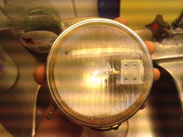

ja lite bilder på extralyktorna, bakljus,blinkers , emblem mm

bild på bakaxeln ..vart sitter den där brickan???
samt bild på en av stolarna

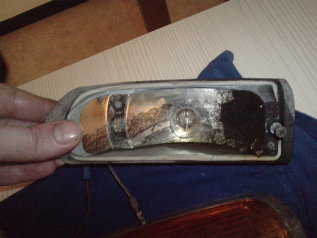

och det som är kvar av bakstycket av en framblinkers

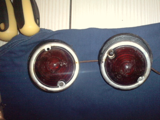

och dessa små röda lampor är det till bilen eller har nån satt dit i efterhand

Ja, det där ska väl vara rätt extraljus tror jag, Hella antar jag. När bilarna presenterades hade de som sagt Marchal (med lite mindre ljusöppning och avbländning i form av deras katthuvudlogga på glaset) men det verkar som om de försvann kvickt som reservdel då man knappt ser dem numera annat än på lågmilare. Nä, de där röda lamporna känner jag inte alls ingen, verkar som nåt eftermarknadsplock nån satt dit senare. Men emblemen och det andra är ju rätt prylar. När det gäller strålkastarna kan man ana skillnaden mot Saab-strålkastarna (Cibié) motför Ford-originalen (fabrikat Carello eller Hella) på din bild - glaset på Saabs rundar av utmed konturen på reflektorerna, annars är höjd och bredd samma.

Bifogar ett par lagom pedagogiska ;) piltextade upplagor av dina bilder, en arbetsskada gav mig ett ryck :p.

Släggmek skrev:Ja, det där ska väl vara rätt extraljus tror jag, Hella antar jag. När bilarna presenterades hade de som sagt Marchal (med lite mindre ljusöppning och avbländning i form av deras katthuvudlogga på glaset) men det verkar som om de försvann kvickt som reservdel då man knappt ser dem numera annat än på lågmilare. Nä, de där röda lamporna känner jag inte alls ingen, verkar som nåt eftermarknadsplock nån satt dit senare. Men emblemen och det andra är ju rätt prylar. När det gäller strålkastarna kan man ana skillnaden mot Saab-strålkastarna (Cibié) motför Ford-originalen (fabrikat Carello eller Hella) på din bild - glaset på Saabs rundar av utmed konturen på reflektorerna, annars är höjd och bredd samma.
Kul att du tar med kameran på skrotrundan, resultatet lär bli intressant :). Btw, det där bygget i Rättvik låter ju spännande - 30-talare = hotrod-ämnen :cool:... Bra att huven kom tillrätta och lackidén tycker jag är värd att gå vidare med - det eller en ny omgång klassiskt svart :) (som nån jänkerodder sagt: "If you´re painting it for the crowd, paint it red - if you´re painting it for yourself, paint it black!" :D).
Gött.. då vet jag lite hur jag ska kolla efter oxå =) Trevligt att någon som kan lite =)
