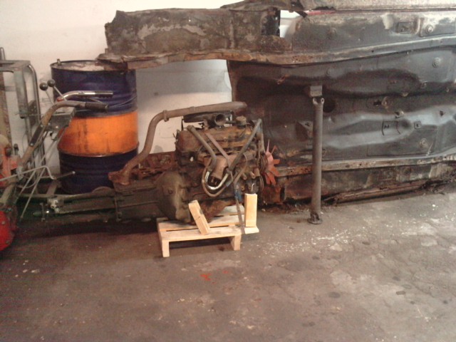

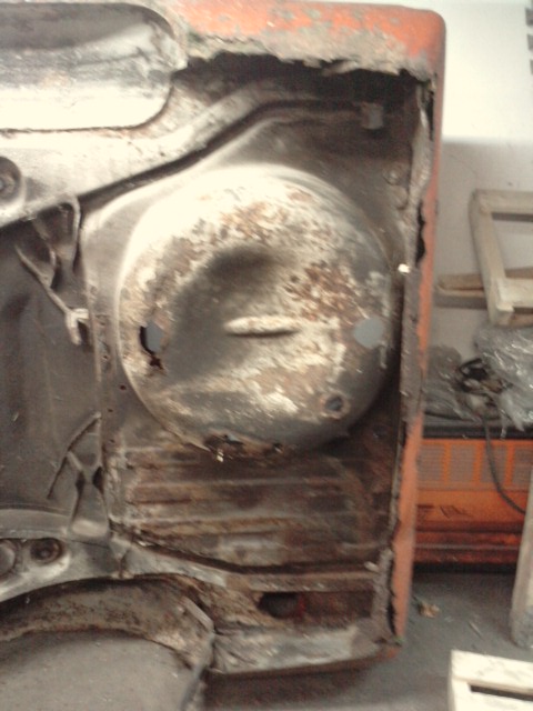

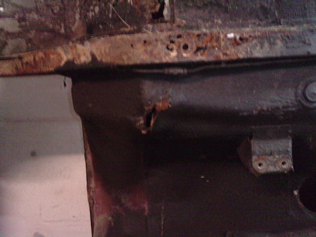

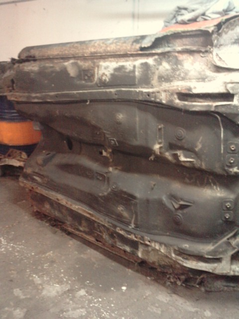

Hej ,tog lite bilder på hur den såg ut på undersidan nu när jag välte upp den på högkant ...såg dock inte vackert ut ...men jag tycker det är konstigt för enligt papperna så blev denna bil avställd 1984 ..?? kan det ha göra med att han ställde den uppe i skogen oskyddad miljö tro.... vidare så tog jag vara på "domkraftsfästerna" dom finns att köpa men dom är ohyggligt dyra med sina ca 900 kr styckepris ...

Bilderna 1-6 på underredet skulle det gå att göra en bra "rostjägarguide" till FAQ:n av med lite tydliggörande färgglada pekpinnar, jag gör det gärna om det är okay?
Växellådan är rätt stryktålig (det brukar vara synkringarna som till slut ger upp av för mycket effekt), en förstärkt version av Escorts Typ B, utväxlad för mera varv än de bara aningen stadigare i Taunus 2.0 och Granada och dessa bakom 1600 har ett intressant plus mot deras i att transkåpan går att skruva loss om man vill enkelt (...) kombinera med nån annan låda bakom Pinton.
