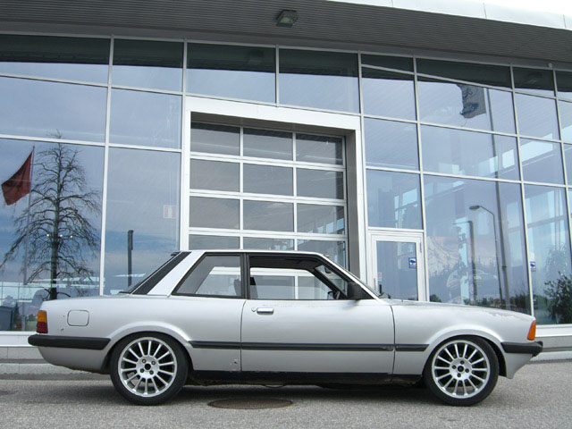

Trevlig... Ny lack på den där så är det "Snobbar som jobbar" ;). Föreslår en liknande silvermetallic men med pärlemoreffekt om det går att få till vettigt pris. Ja, åsså vita blinkers fram (om det finns?) och röktona eller rödtona bakljusglasen (trick: blanda ca 5-10% svart alt. mörk solid röd i klarlack så blir det mörkt/rödaktigt när det är släckt men lyser igenom bra).

Bra tips!. Det ska bli en ny lack och allt det där. Vita blinkers vet jag inte, men borde kanske finnas i englad/tyskland

Ska kanske tillägga att det är bra att lägga genomskinlig plastprimer (fanns iaf förr på sprayburk) på glasen innan toning annars finns risk att det flagar med tiden. Undrar vart min röst tog vägen, den är registrerad men syns inte? :confused:
