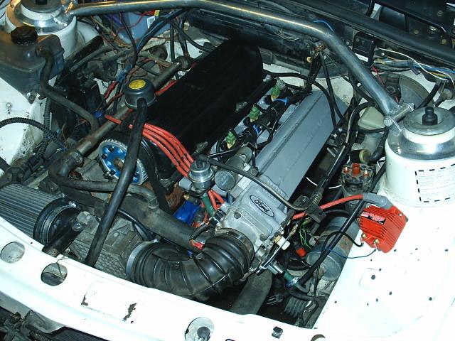

Mitt första projekt som ligger på is...

Fint =) Några motor specifikationer, vad är gjort? Uppskattade pollar?

Den är borrad till 94mm med smidda mahlekolvar (2164cc)
Stakar från Saab
NH198 kam (Durration 274° Lyft 11,2mm)
Catcams ställbart kamdrev
Portad å planad topp
trimpolerade och mirafrästa ventiler
4-2-1 Extraktorgrenrör
2" avgas resten
214cc Spridare
Högtrycks oljepump
Compförhållande 11,8:1
Hemmabyggt insug
Säkert nå mer:)
Det som saknas är ett styrsytem (MS) o en ny toppackning

grymt imponerad av insugsbygget!!..
går visst fixxa sånt utan nån riktig budget också :D.
GRYMMT

Tackar! Det var väldigt lärorikt att bygga det:)

Några uppskattade hästkrafter?
Edit: och vilken grovhet har du på grenrörets olika rör? Ska snart bygga ett eget sånt. Funderar själv på ett liknande recept.

Jag är så dålig på att gissa... Men jag säger 150hk i motorn så har jag inte överdrivit:) Med rätt styrsystem såklart då..
Minns inte grovleken på de rören men jag kan mäta dem i morgon, jag har en hög bilder som är tagen på det grenröret som jag kan skicka till dej om du vill se mer hur det är uppbyggt.
