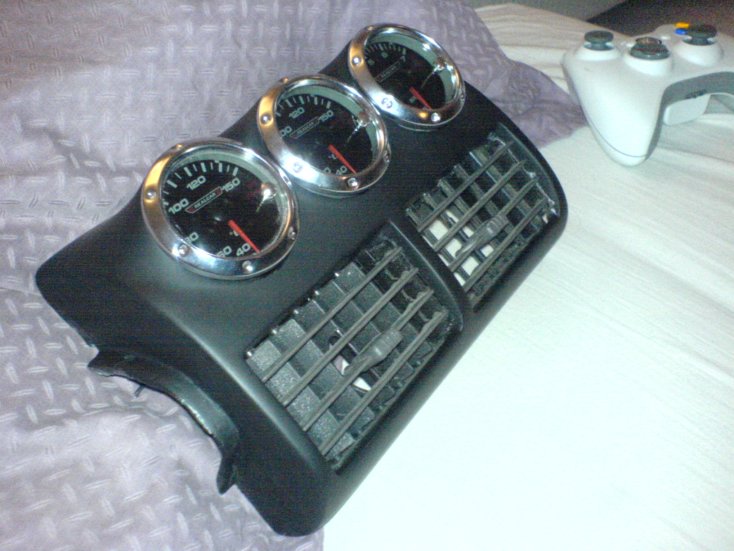

Finns det inte att köpa så tillverkar man det ;)
Lars_Turbo
Inlägg: 1990
Namn: Steven R
Kör: Eskråt och Saab
Ort: Skara
Inlägg av Lars_Turbo »
2st vattentemp?
Lars_Turbo skrev:2st vattentemp?
ne så knas e ja inte ;)
En oljetemp och en vatten temp :)

hähä okey :) Dom är ju identiska.. Ser bra ut annars!
tackar :)
Syns inte i den vinklen men det står "Oil" på den ena och "Water" på den andra.

E lite fin lir kvar.. Har faktiskt fått order från Performance Probe i USA på dom :) Några killar där som vill ha :)

denna lösning gillar jag mkt kan du berätta lite mer hur du gjort
med plastning mm
detta e jätte fränt 10p of 10p mkt bra gjort...

Tackar.
Har utgått från en original detalj och sen kapat sönder för mätarna.
Limmat fast mätarhållare (dom runda) från Biltema och sen nsträckt högtalartyg. Limmat fast tyget och sen plastat på det ett antal lager.
Inget spackel alls. så den väger nästan ingenting.
