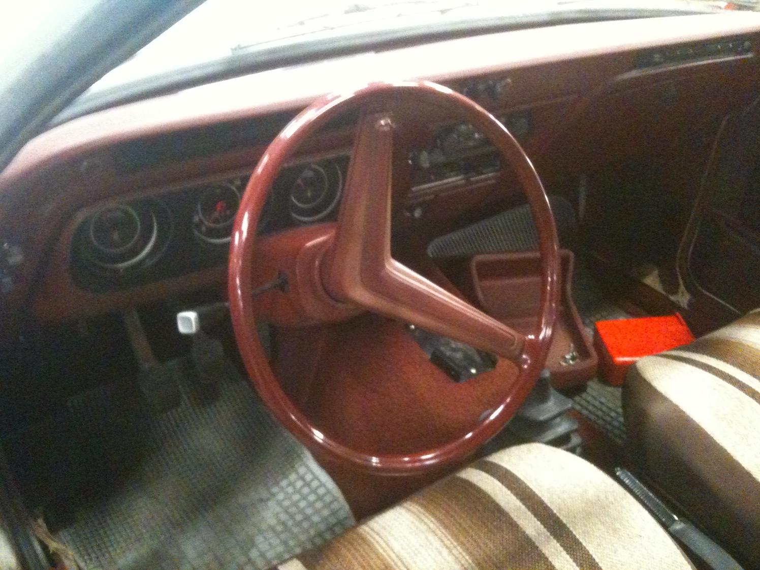

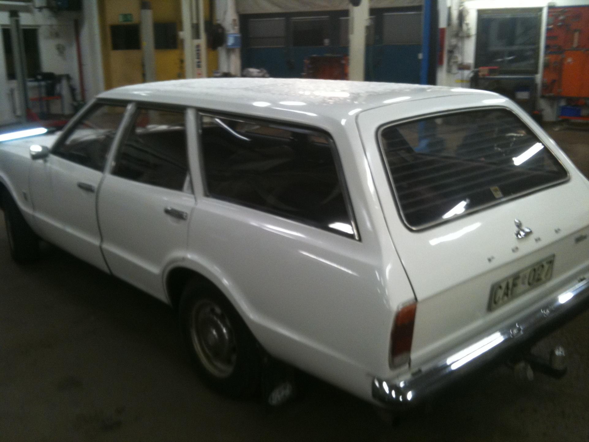

Nu finns ännu en Taunus på asfalten igen,nybes ua efter 20år på vila.

oj oj vilken pärla va rädd om den!! vart hitta du den? v6a?

Den är faktiskt i skapligt skick,dock är det "bara" 1,6 liters...
Inköpt på Sveriges stormarknad Blocket.se

Trevligt o se dessa gammla järn, var rädd om den.
Inlägg: 3645
Nu vart jag närmast lite lyrisk, här :). En får gratulera till fyndet :thumb:!
Ja, det är väl den klena 1600-Pinton som räddat den till eftervärlden, även om de är aningen självförstörande - du har väl bytt till en fräsch kamrem och rulle? Originalrem har intervall ca 4000 mil och jag fick ett brott vid ca 4600 :banghead:...:p Menar, V6:orna blev ju antingen nerbrutna som dugliga laståsnor eller sönderbusade. Behåll den original och bara njut av skicket tycker jag, det var nog 30 år sedan :wheelchai jag såg en med de små lackade navkapslarna i behåll. :notworthy:

Kanonbil!
Snälla förstör inte pärlan ! :)

Snygg bil. Snälla behåll bilen original men om du ändå tänker byta så spara 1.6 motorn. + poäng om du för den och renoveras. Roligt att se en pärla, de är mycket ovanliga ska du veta. Iom med det har du ett "ansvar" att hålla den i skick för eftervärlden. :)
Grattis!
