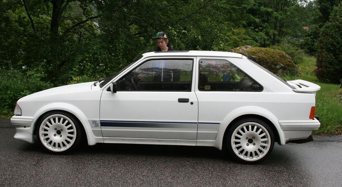

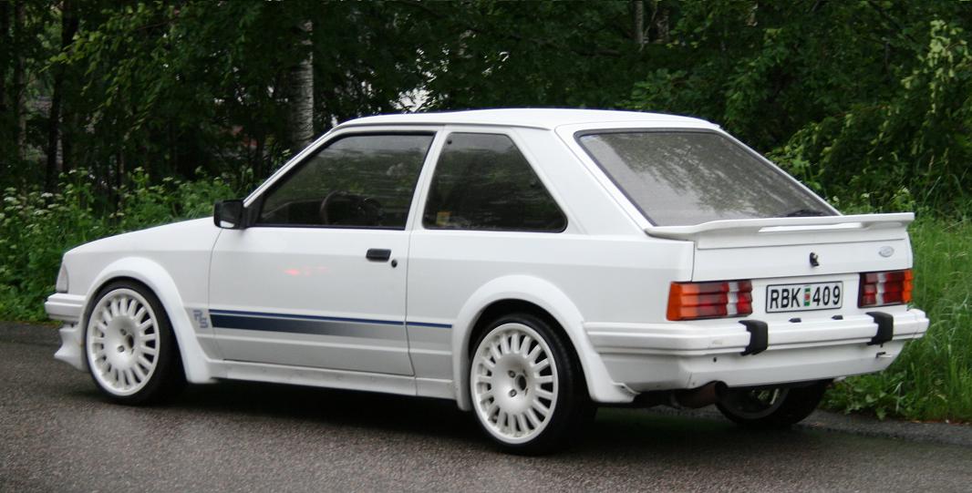

RS Turbo serie1
körde den lite sedan den vart parkerad i garagen i 6år:eek: tiden går fort om 4 år är den ju en veteranare
fick på frugan cromodora 17x8,25 med 195/40 satt som gjutet

Riktigt fin. Fälgarna gör ju inte saken värre:)

sk racing:
tog hem den 4månader efter att det blev tillåtet att impotera bilar utan avgaskrav fram till 88 model, detta var 1999
det jag gjort
motorn långblock samt sierra vev smidda kolvar 81mm = 1,8liter
topp= maxportad 2mm större avgas samt insugsventil i rostfritt, solida lyftare, grA kam,
lättad svänhjul med AP racing 2skivig sinter.
portad insug grA turbo (typ sierra cossie 4x4 turbo)
link sprut typ rs500 ic mm bromsad till 190hk vid 0,6 bar laddtryck (för små spridare, motor byggd för minst 250hk)
grA växellåda med viskodiff
zakspeed hjulupphängning
helt org recaro inredning förutom några extra mätare
utsidan är org utom vita blinkers (dom är snyggast org)
hjul cromodora 8,25x17 med 195/40
