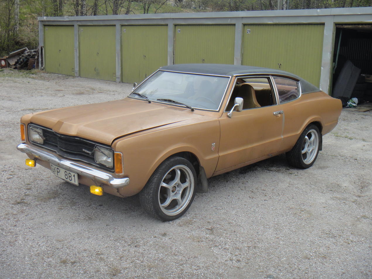

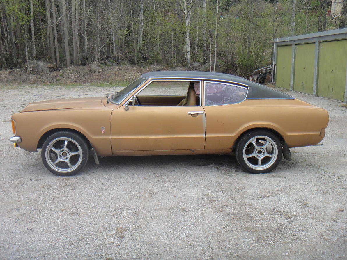

Ford taunus 1600 L coupe -75
Köpte av ett gammalt par för 500 spänn, Billigt och bra ! =)
17 tummare på, Framtidsplaner 2.0 pinto med turbo eller 2,9 med turbo..
Vi får se =)
Vi får se =)

FemHUNDRA? :-O
...Okay, jag skymtar standardrosten längs en del kanter, men nog verkar det vara ett absolut fynd, bara att gratulera
. De måste ha prutat en bit självmant när de anade en märkesfreak
2.9 med turbo? Äsch, då är det väl enklare och billigare att riva 4.0:an ur en gammal Explorer
eller kanske rentav ur nån avåkt 00-tals Mustang med mera kusar, det är ju samma motorfamilj som 2.9 och syns gå utav h-e i en lättare Taunus för de som fått bitarna att funka. Rätt mycket extrapulver på köpet i en motor som få frågar efter med prisbild därefter
. Det skulle jag göra.
