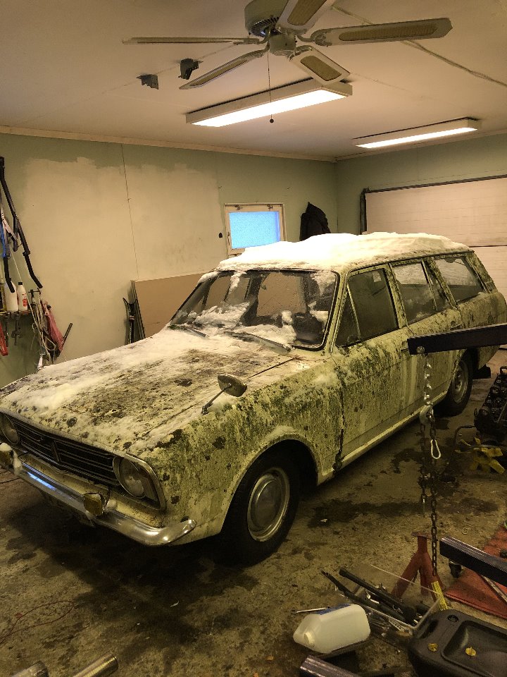

Två brukare sedan ny. Har stått sedan -96, motor går som en klocka. Dåliga framskärmar men i övrigt bra kaross. Inredning i jättefint originalskick.
Inlägg: 7148
Grattis till en fin bil! :)
Inte ofta man ser en herrgårdsvagn. :)
Grattis till en klenod och av bild och din text att dömma ett bra objekt!
Vore trevligt om du uppdaterar oss med framstegen allt eftersom :).

Tack så mycket �� Jo den är förvånansvärt välbehållen med tanke på åldern och åren under granar :) Framänden har en del rost på de platser jord och grus samlas, bakom framskärmarna och även framtill längst upp bakom lyktorna. Dock är det relativt enkel svetsning. Jag har påbörjat genomgång och hittills bara smörjt upp bakbromsarnas rörliga delar. Handbroms samt automatjusteringen fungerar alldeles utmärkt! Bränsletanken var dessvärre i dåligt skick.

Näe jag dög visst inte till att ladda upp något �� Nåväl, idag har jag fortsatt med bromsarna. Huvudbromscylindern hade fastnat så efter ett dygn med 5-56 släppte kolven. Ny vätska och en stunds luftande så fungerar alla bromsar alldeles utmärkt :) Att allt är tätt och lätt att lossa efter över tjugo år halvt ute i skogen är både förvånande och imponerande :)

Fronten är något risig men insidan desto bättre :)
Inlägg: 7148
Andreaså skrev:Fronten är något risig men insidan desto bättre :)
Ett par timmar med svetsen så är den som ny igen. :)
Hur är det att hitta plåtdelar till en sån där?

Det har jag faktiskt inte kollat. Jag tänkte försöka med lite ny plåt och se om jag kan lösa vinklarna själv :) Värre är det med tanken :/ Det är ju en något udda form på tanken till en kombi.

Ja det var något av en överraskning! Jag behövde bara rengöra tändstiften, sätta in ett batteri och en tillfällig behållare för bränsle som gick direkt in i bränslepumpen då röret in i tanken var tätt. Efter några minuter igång gick den jämt och fint :)
Andreaså skrev:Ja det var något av en överraskning! Jag behövde bara rengöra tändstiften, sätta in ett batteri och en tillfällig behållare för bränsle som gick direkt in i bränslepumpen då röret in i tanken var tätt. Efter några minuter igång gick den jämt och fint :)
Minst sagt imponerande :)!
