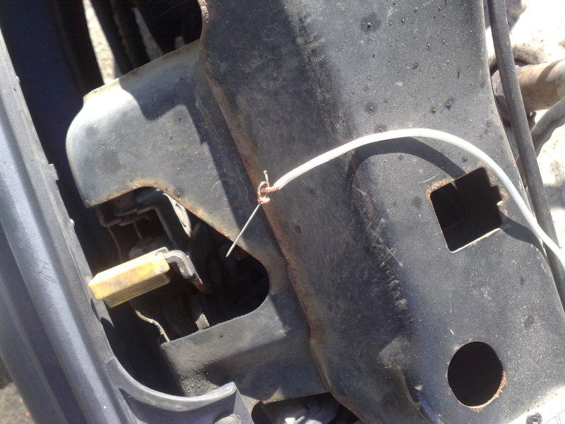

1. Klipp säkerhetsnålen enligt bilden, skala sladden och linda koppartrådarna runt öglan. Bild 1

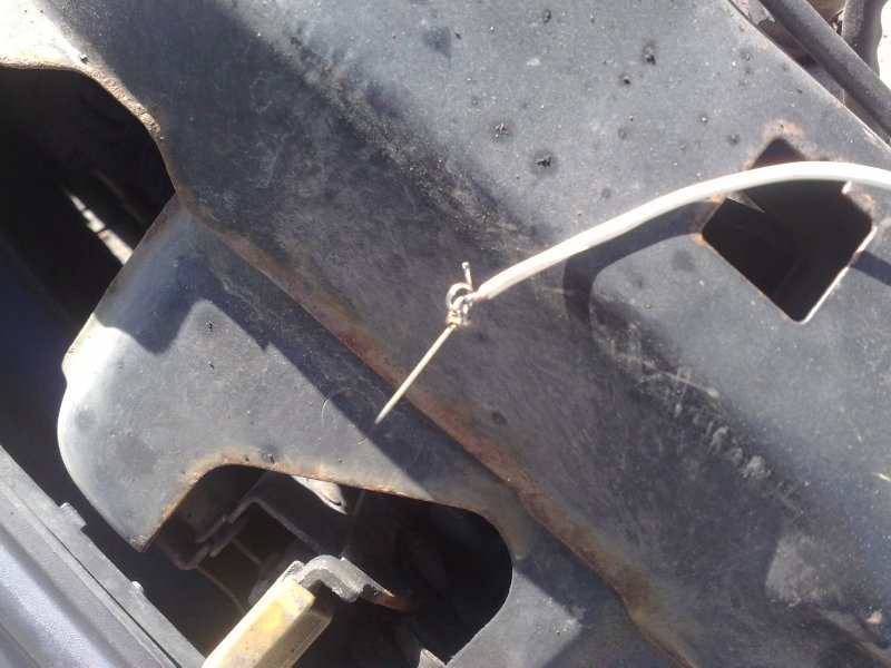

2. Löd fast koppartråden på nålen. Bild 2

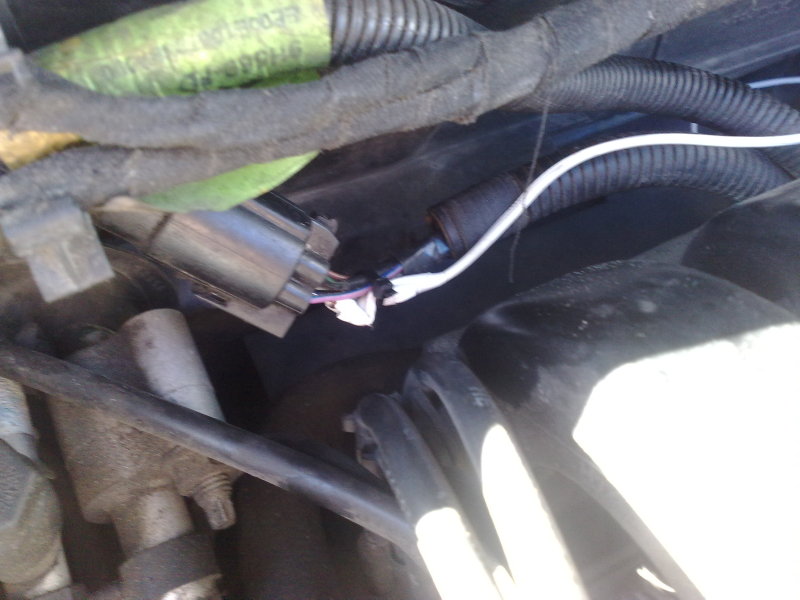

3. Tejpa för att skydda koppartråden/förstärka. Bild 3
